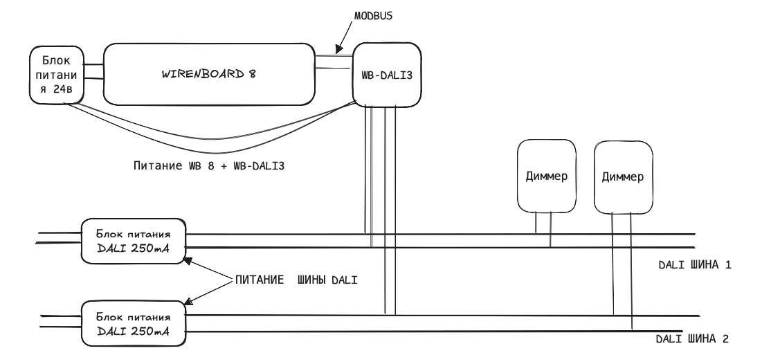

Т.е. хотим просто подключить модуль к 24в(тот же блок питания, что и wirenboard8) и подключить по modubs, для передачи данных.
Сеть уже настроена(через входы dali) и работает от шины, для надежности не хотим подключать его к этому модуль(т.е. чтобы работало автономно), а wiren board(в случае с dali) хотим использовать для отображения в интерфейсе home assistant.
Прошу уточнить планируемую схему коммутации — можно рисунком от руки, с обозначением, что куда подключается. А так же прошу уточнить для чего именно требуется такой тип подключения?
Как то так, т.е. основная задача не питать шины DALI от WB, так как питание уже есть.
Из за большого кол-ва регуляторов и т.д. на объекте расчетная мощность шины dali в районе 150ma, а у WB-DALI3 на 2 и 3 каналах максимальная мощность 100mA
Согласно приведённой схеме , она не противоречит оригинальной схеме подключения. Подробнее про монтаж описано в данной статье.
Также прошу обратить внимание, что для работы шины DALI необходимо подключить к модулю фазу L и нейтраль N.

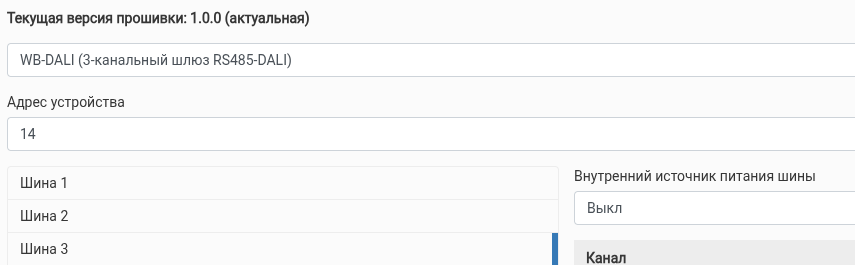

Да тут вопрос в том, что питание в сети DALI уже есть и из за светорегуляторов там порядка 150ma(означает что питание от WB не подходит), и желательно сделать так, чтобы неожиданно WB DALI не подал питание на шину и не спалил всю шину
Если на включать соответствующую настройку шлюза - питание не подается.
Спасибо большое, тогда больше вопросов нету
