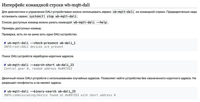

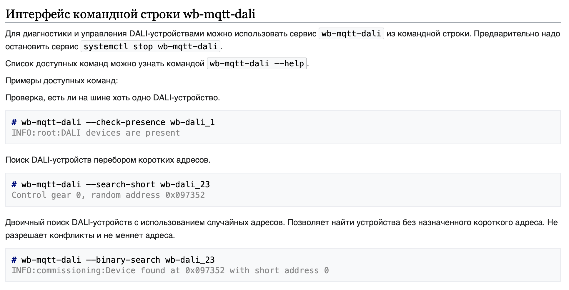

Проверьте пожалуйста снова вот так. Ну и приложеите полностью, текстом как команды так и вывод.
wb-mqtt-dali --check-presence wb-dali_1

На шине одно устройство сейчас, шина запитана от встроенного в шлюз источника.
Вы показываете опрос несуществующего устройства. Зачем? Попробуйте опросить устройство с реальным адресом.
по ссылке, которую вы прислали открылось вот это
Где тут выбор устройства? Какие команды мне необходимо выполнить? Все три команды я скопировал и запустил.
Так…
Насколько я вижу вы пробуете работать с устрйоством имеющим имя “wb-dali_1”.
При этом имя подключенного - “wb-dali_14”.
Вот и не могу понять - ожидаете ответ от отсутствующего?
Ну, когда вы почти явно написали, что цифры после ‘_’ - это адрес устройства, стало понятнее :slight_smile: но на шине нет ни одного устройства:
wb-mqtt-dali --check-presence wb-dali_14

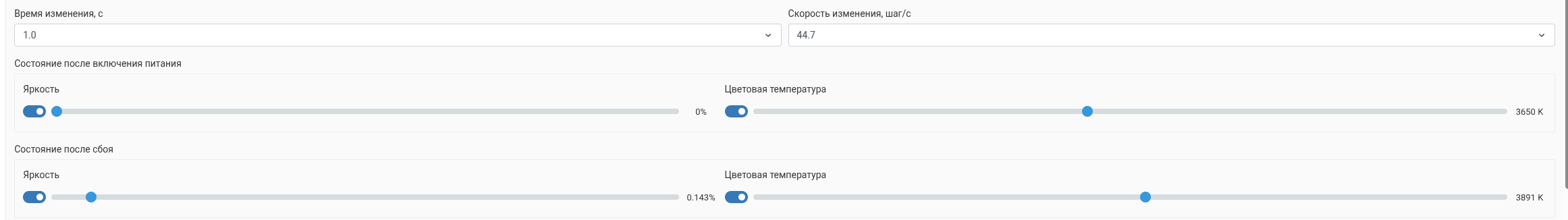

Да, светильники DALI по умолчанию при подаче питания при отключенной шине DALI ведут себя как обычные - просто включаются.
Но это поведение настраивается:
Эти настройки хранятся в самом устройстве.
То есть настраивается и поведение после включения питания и поведение при пропадании шины DALI
Если настройки точно не менялись - должен включаться. Если менялись и их состояние неизвестно - проще всего проверить светильник с другим шлюзом. Ну или проверить другой, заведомо работоспособный.

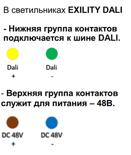

В общем все как всегда :slight_smile: У меня была только лампа, трека и коннектора питания не было, поэтому схему подключения я запросил у техподдержки производителя лампы. Они прислали мне не верную картинку и я подключал шину DALI от вашего шлюза на силовые контакты лампы, а 48 вольт от БП подавал на шину. Сейчас мне прислали правильную схему и все заработало. Так что тему можно закрывать. Спасибо за помощь!
Я рад, что такие ошибки прошли без следов для оборудования. Если кому-то пригодится, то контакты, которые ближе к потолку(при монтаже) - это питание лампы, нижние - шина DALI.
