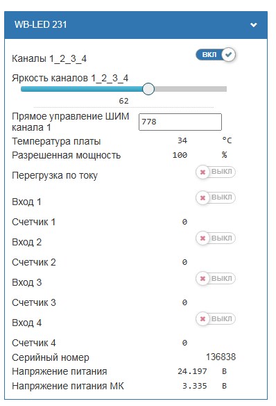

Покажите скрин виджета данной ленты при уходе в защиту.
