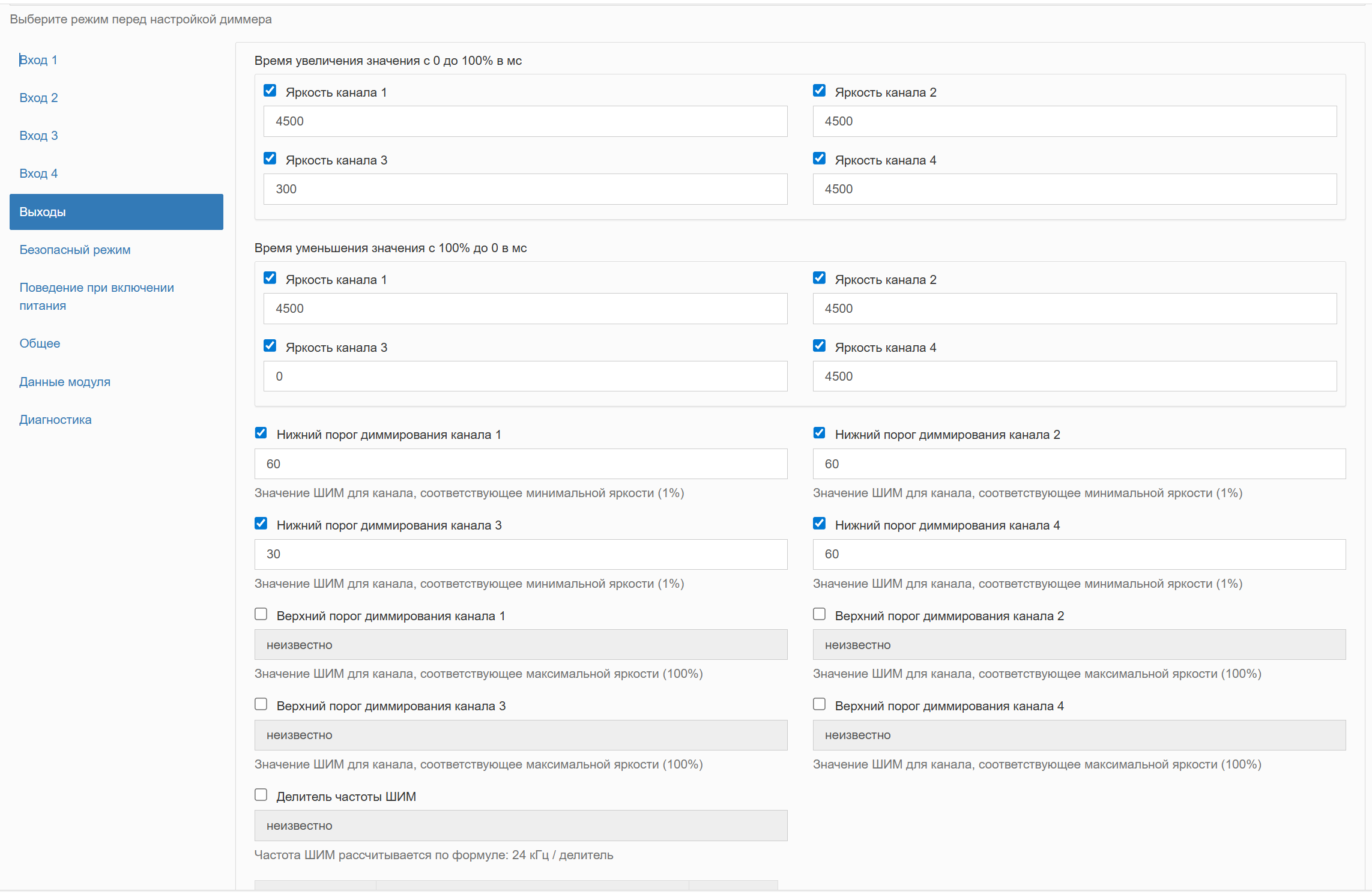

Треки 48В были подключены к Wb-LED. Планировалось диммровать, но работает не корректно (ждем модуль dali). Поэтому на диммере отключена возможность диммировать с выключателя/интерфейса и задано время включения 300мс, выключение 0мс. Но появилась проблема: при одновременном включении всех групп на одном wb-led срабатывает перегрузка по току и на 1-2 секунды трек гаснет, после включается. Понятно, что такое редко может случаться, но банально “Алиса, включи везде свет” всё испортит. Поэтому сейчас возникла задача как это можно исправить.

Подключил через усилитель. Появилась проблема, при включении трека модуль сразу переходит в перегрузку по току. После тестирования заметил, что 3 остальные группы света (светодиодная лента 48В) стали гореть ярче на минимальной яркости 1% (примерно на 20% от яркости без усилителя). Уменьшение нижнего порога не делает яркость меньше. Если я выставлю 5-10 нижний порог по ШИМ, то лента вообще не включается. Из-за этого и не включается трек, ему нужен минимальный ШИМ при включении.
Скрин настроек диммера (трек подключен на 3ий канал):
