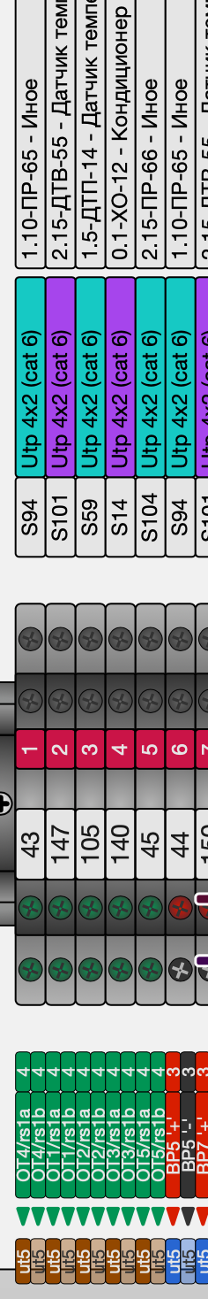

  3. подключение было к клеммам 43 и 44 в щите. от щита витая пара шлейфом через все модули на этаже

  1. Не могу найти на приведенном плане линию S94. На данной шине находились еще какие-либо устройства? Если да, то какие?
  2. Что является источником питания для клеммы 44? Этот источник электропитания работает только на эту клемму?

Кабель s104 там, другая клемма. Перепутал, прошу прощения

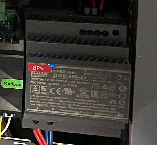

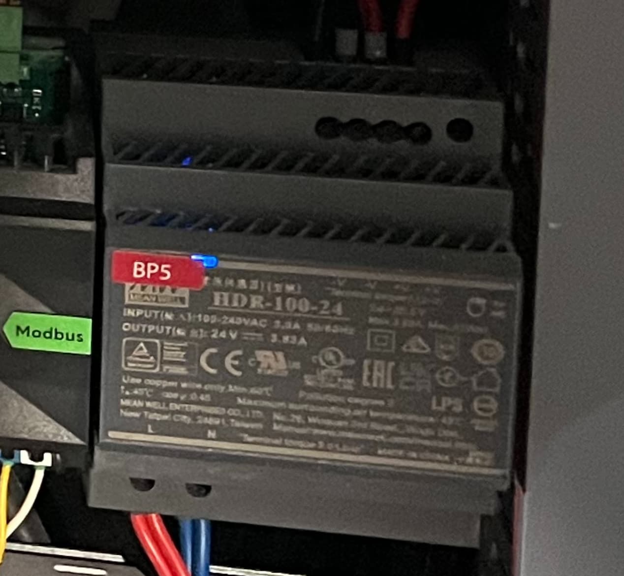

БП meanwell hdr 100
Какие устройства / шины еще подключены? Будет проще, если пришлете полную документацию. На почту, например support@wirenboard.com
Здравствуйте, можете скинуть фото шильдика блока питания, или полную его маркировку?

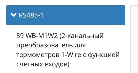

на 1 шине подключены только эти модули, на 1 порту rs485
14 шт всего

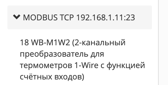

на второй шине через wb-mio-e подключены еще 10 шт
блок питания общий

на 1 этаже 94 кабель (и затем перемычки 94.1 и т.д.), на 2 этаже 104 кабель (и затем перемычки 104.1 и т.д.)
