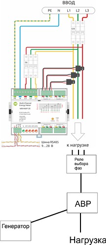

Добрый день. При установке счетчика столкнулся с несовместимостью с уже имеющимся реле выбора фаз. Реле неадекватно воспринимает напряжение на фазе, вместь 240в показывает 2.34в. Как можно решить проблему? какие реле выбора фаз могут работать со счетчиком в цепи? Или возможно ли организовать на базе контроллера фукцию реле выбора фаз? в последнем случае какие можно использовать контакторы с минимальным временем переключения?

Как только я коммутирую фазу 3 на счетчик, на реле выбора фаз искажаются сведения о напряжении, и реле эту фазу исключает из работы, помечая как нерабочую. На видео видно.
Пробовал коммутировать, 2 и 3 фазу, отдельно первую, результат одинаков. Как только коммутация фаз на счетчик снимается, данные на реле выбора фаз восстанавливаются в правильную работу через 5 минут
Измерьте пожалуйста наприяжение на фазах. Подклчите к ним небольшую 100-200Вт нагрузку.

Проблема с видимостью корректного напряжения на реле снялась. Как выяснилось, отображение напряжения на фазах у реле происходит не сразу , а через 15-20 минут после подключения фаз на счетчик. Но, кроме данных по напряжению, фазовых углов больше ничего не отображается. На скрине выше все данные нулевые. Что еще проверить?
Прочитайте из измерителя значения регистров настройки токовых трансформаторов (убедитесь что они корректно заданы).
