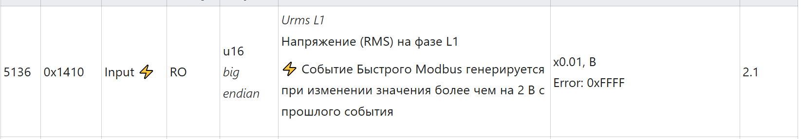

-r 5136 - адрес регистра из WB-MAP12E: измеряемые и вычисляемые величины — Wiren Board

То есть, с учетом множителя в вики, напряжения у меня 0,40 0,40 и 0,41
Но я ожидаю увидел в регистрах 5136, 5138 и 5140 числа 22090, потому что по всем трем фазам напряжение 220,9 , а в соответствии с вики в этих регистрах лежит напряжение с учетом множителя 0.01
