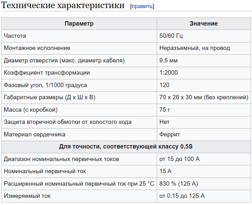

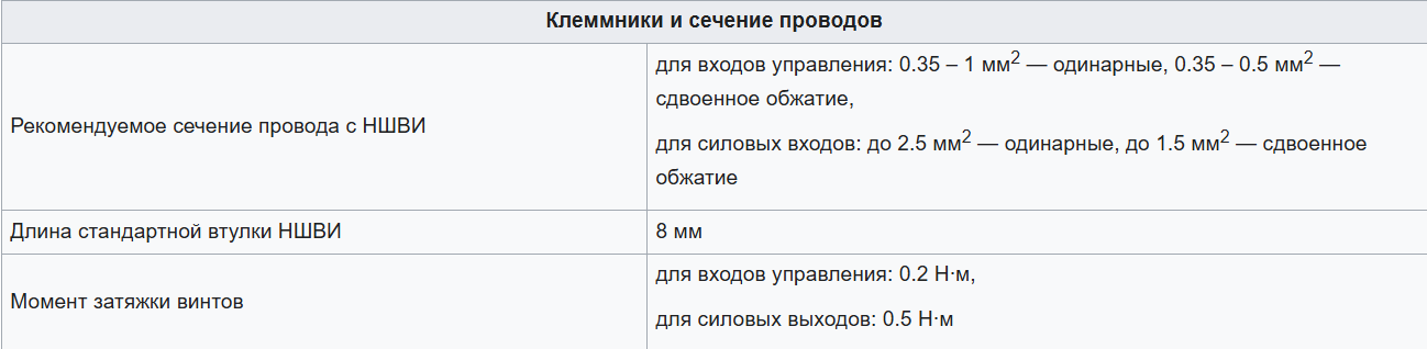

Прошу Вас уточнить, есть ли требования к минимальному сечению проводников, подключаемых к клеммам напряжения счётчика WB-MAP3E (L1,L2,L3,N,PE), а также к минимальному сечению проводников соединяющих токовые клеммы счётчика WB-MAP3E (+1-, +2-, +3-) и трансформаторной сборки WB-CT309 v.2 (L1 ±, L2±, L3±).
Прилагаю ниже скриншот с рекомендуемым сечением проводов для WB-MAP3E. Также прикладываю документацию для WB-MAP3E .
Также прилагаю ниже скриншот характеристик и ссылку на документацию WB-CT309 v.2 .

Irek:
Нет, минимальных требований нет. Токи в этих (измерительных) цепях незначительные. На практике применяют 1,5мм^2 как правило.
Требования описаны тут: Многоканальный счётчик электроэнергии WB-MAP12E — Wiren Board
То есть (для WB-CT309) полное сопротивление обоих проводов не должно быть более 14 Ом.
