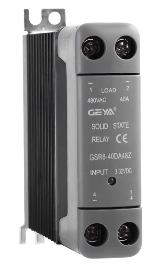

такое например подойдет по параметрам?
До 40А нагрузки вполне, подходит и для того что бы с помощью нашего WBIO-DO-SSR-8 коммутировать управляющую цепь данного реле.
