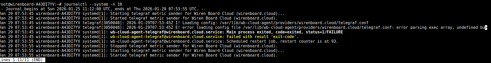

Проанализировал логи — есть подозрительные повторяющиеся записи:
Jan 22 07:38:58 wirenboard-A43DI7YV systemd[1]: wb-cloud-agent-telegraf.service: Main process exited, code=exited, status=1/FAILURE
Jan 22 07:38:58 wirenboard-A43DI7YV systemd[1]: wb-cloud-agent-telegraf.service: Failed with result 'exit-code'.
Jan 22 07:39:09 wirenboard-A43DI7YV systemd[1]: wb-cloud-agent-telegraf.service: Scheduled restart job, restart counter is at 37.
Jan 22 07:39:09 wirenboard-A43DI7YV systemd[1]: Stopped telegraf metric sender for Wiren Board Cloud (default).
Jan 22 07:39:09 wirenboard-A43DI7YV systemd[1]: Starting telegraf metric sender for Wiren Board Cloud (default)...
Jan 22 07:39:09 wirenboard-A43DI7YV systemd[1]: Started telegraf metric sender for Wiren Board Cloud (default).
Jan 22 07:39:09 wirenboard-A43DI7YV telegraf[1500518]: 2026-01-22T07:39:09Z I! Loading config: /var/lib/wb-cloud-agent/telegraf.conf
Jan 22 07:39:09 wirenboard-A43DI7YV telegraf[1500518]: 2026-01-22T07:39:09Z E! error loading config file /var/lib/wb-cloud-agent/telegraf.conf: error parsing exec array, undefined but requested output: exec
Технически метрики как раз используются в облаке, и возможно именно этим вызвано повышенное потребление памяти, однако это пока гипотеза, а не утверждение.

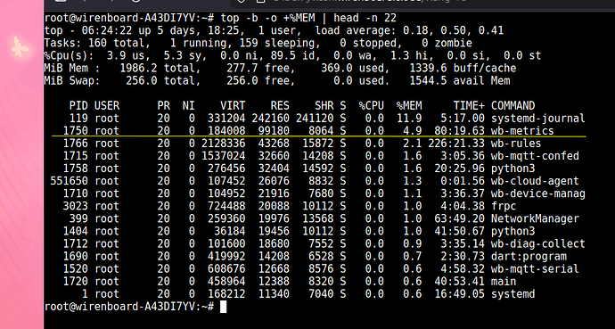

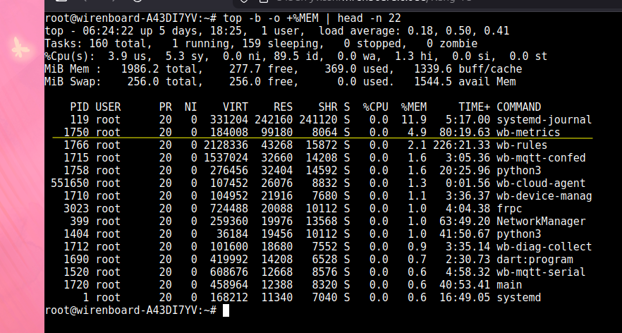

что касается wb-metrics:
пеcле ребута потребление оперативной памяти сервисом около 1 %
после 5 дней up time → 4.9%.
наблюдаю дальше

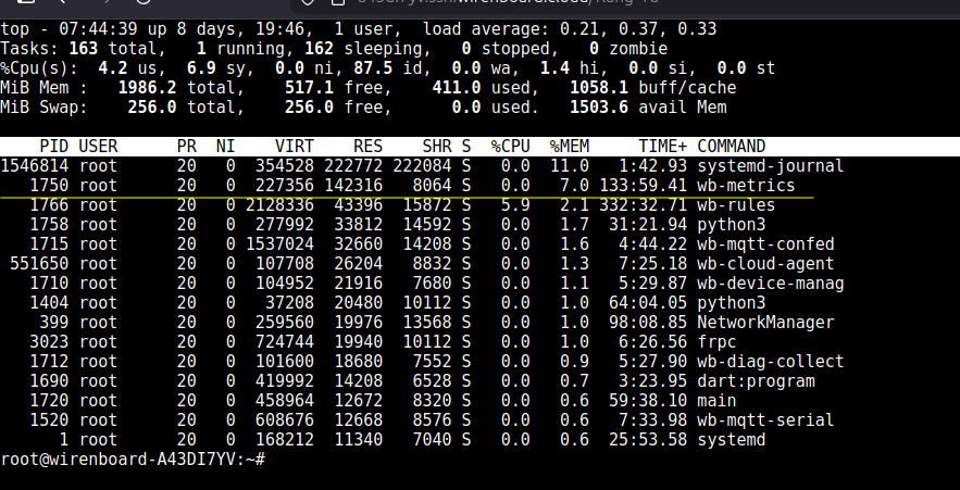

uptime почти 9 дней, потреблейние памяти увеличелось.
и проблема с `телеграф` осталось
