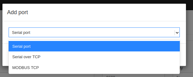

а, я понял, вы отвечали на вопрос “могу я задать тот же айпишник”. Тогда последжний вопрос, создавая сериальный порт, что мне выбрать, “Serial over TCP” или “MODBUS TCP”, а то я запутался

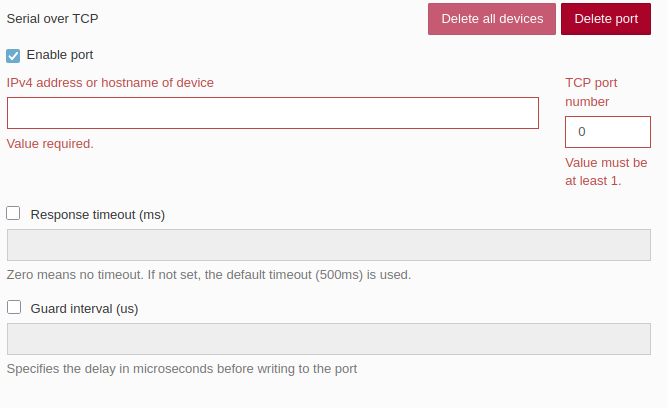

вот у меня в “network connections” в настройках интерфейса wb-eth0 указан статический ip такой-то. Создавая “сериальный порт” в настройках “Serial Device Driver Configuration” с помощью кнопки Add port и выбрав один из двух последних вариантов, меня спрашивают это:
