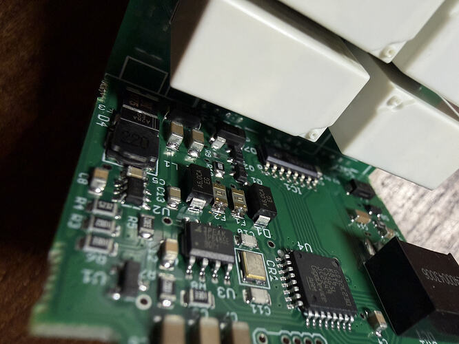

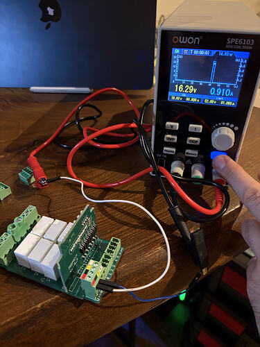

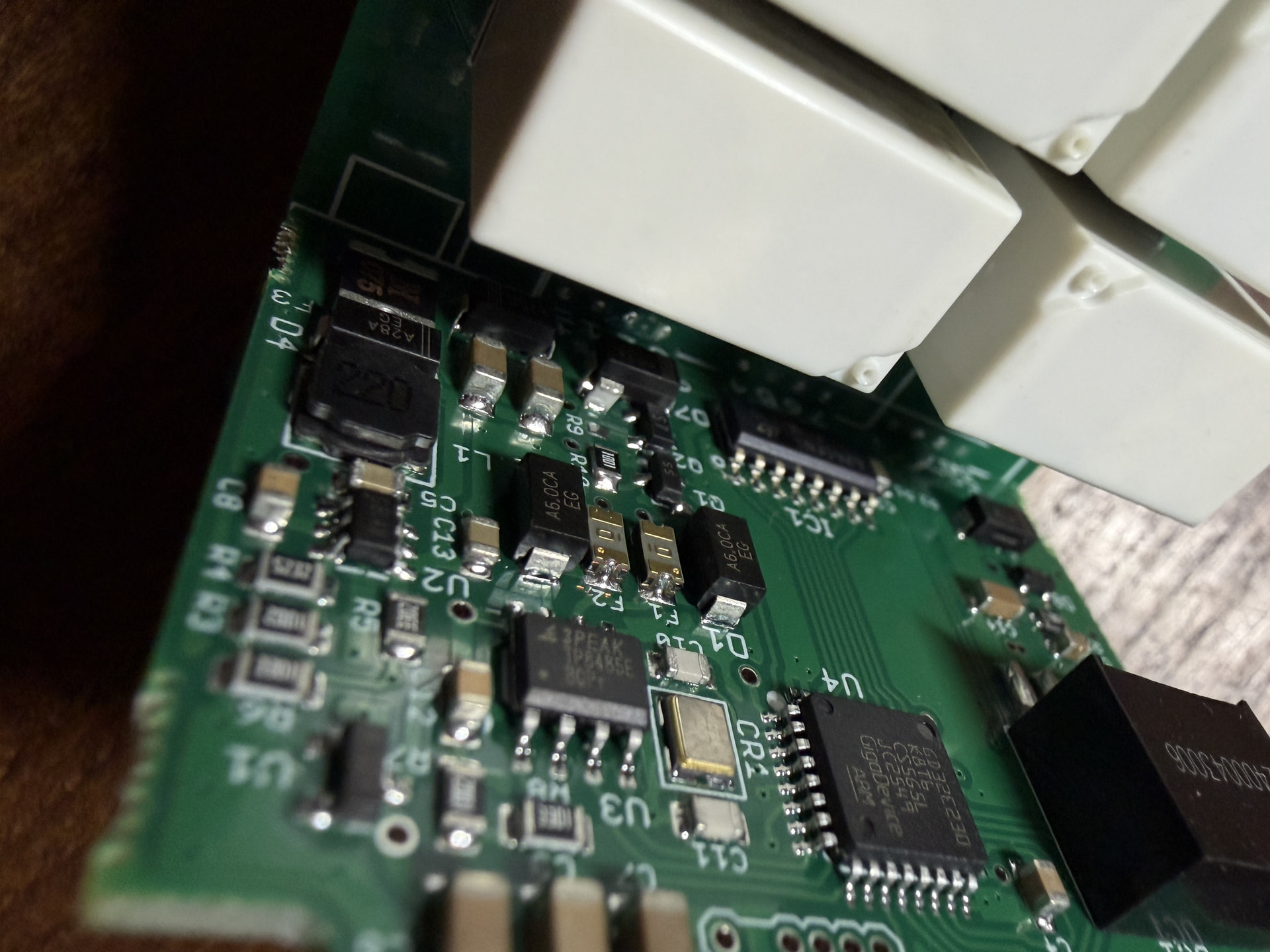

При подаче ограниченного питания модуль не перезагружается, но забирает весь ток и нагревается на плате управления. Также при визуальном осмотре мы обнаружили резистор (R9), который неестественно торчит.

По описанию похоже на аппаратную неисправность модуля: нагрев платы управления, выход источника питания на ограничение тока и нормальная работа после подмены — существенные признаки. Но считать R9 причиной пока нельзя: его положение и состояние нужно оценить по фотографии. Подтверждения известного дефекта именно партии v3.7L в найденных материалах нет.
  1. Не включайте проблемный модуль повторно и не увеличивайте ограничение тока. R9 пока не поправляйте и не перепаивайте, чтобы сохранить состояние для диагностики.

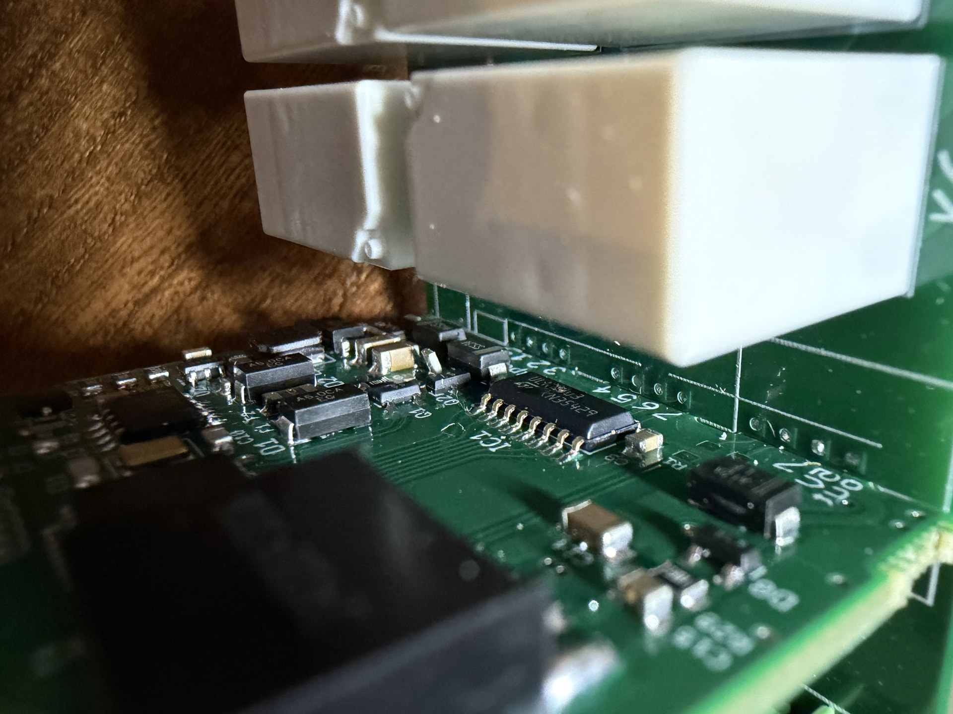

  2. Приложите фотографии обесточенной платы с обеих сторон, крупный план R9 и наклейки с маркировкой.
  3. Укажите параметры уже проведённого теста: заданное напряжение, предел тока и фактические показания источника. Были ли при этом отключены RS-485, входы и нагрузки, то есть подключено только питание? Повторять тест ради этих данных не нужно.

Спасибо за фотографии. На дисплее источника видно 16,29 В и 0,910 А — это около 14,8 Вт. Если питание подано только на этот модуль, потребление явно ненормальное: в документации WB-MR6C указано 1 Вт со всеми включёнными реле и кратковременно до 4 Вт в течение 20 мс.
Элемент возле обозначения R9 действительно выглядит приподнятым, но по фото нельзя уверенно оценить его пайку и установить связь с нагревом. Похоже на аппаратную неисправность, инженеры подтвердят при диагностике.

  • Уточните: при снятии показаний к модулю было подключено только питание, без RS-485, входов и нагрузок?
