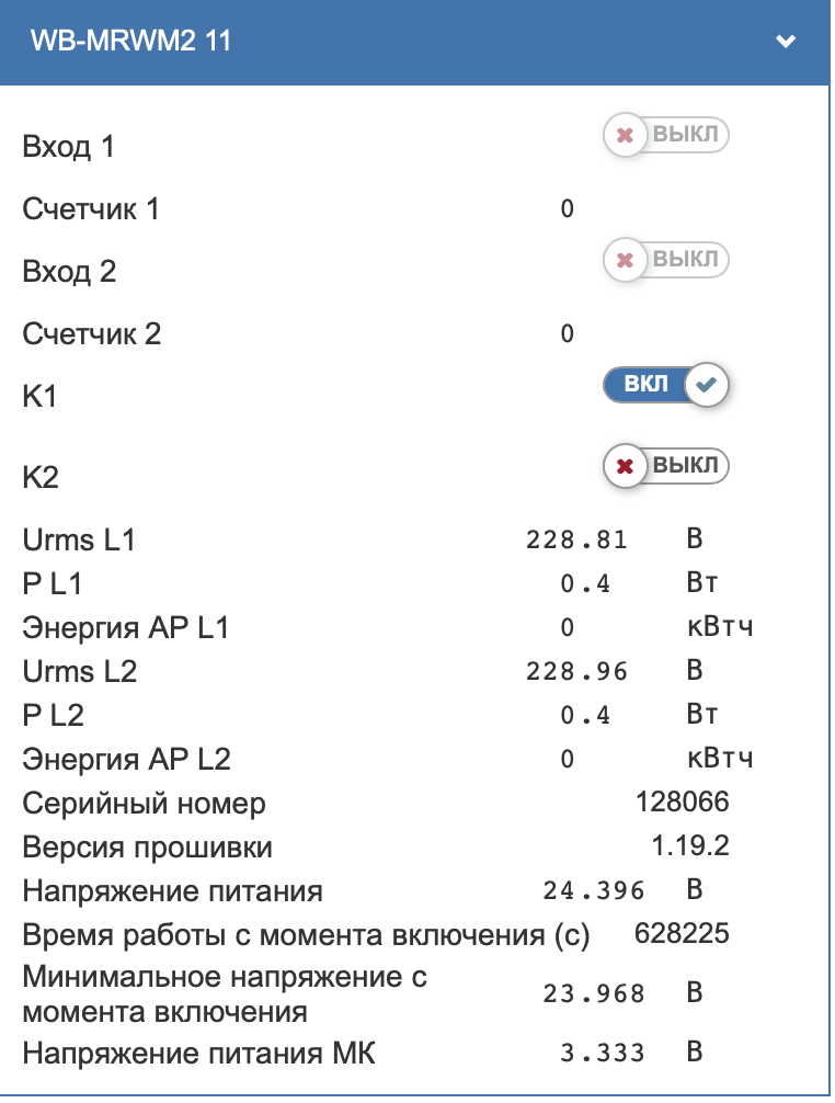

WB-MRWM2 не считает потраченную энергию

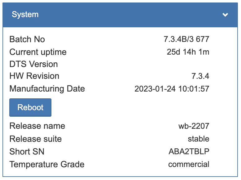

Контроллер WB6 без дополнительного софта подключен к HA на отдельном сервере.
Реле WB-MRWM2 используется для управления насосом 100вт и нагревателем 3000вт бассейна
Каждый канал подключен через свой автомат C16 (до реле), управление каналами - через mqtt без физических кнопок.
Оба канала ведут себя одинаково - не отображается потраченная энергия хотя все остальное - мощность, напряжение - без проблем

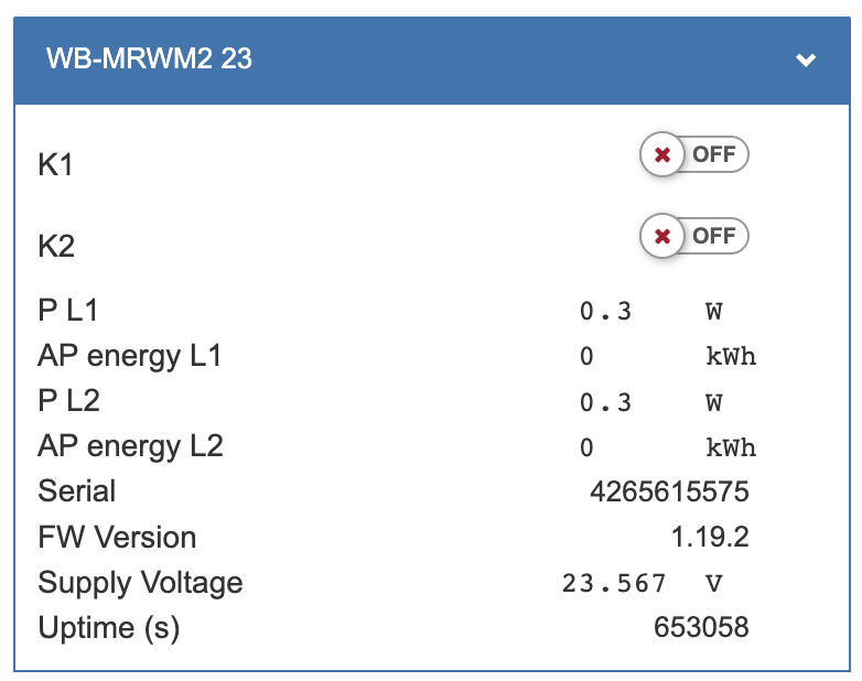

Из телеграмм отправили сюда заводить обращение, но меня уже опередили с такой же проблемой.
