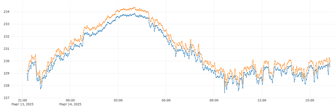

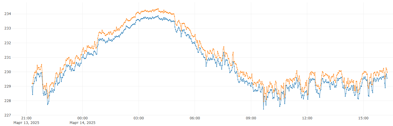

Анализ анализом, а у меня в деревне стандартное напряжение 250 В и выше))) так что всё равно перенастраивать, если бы использовал, думаю я не один такой)
Видимо сейчас подсело зимой:
А в договоре со снабжающей компанией что указано?
