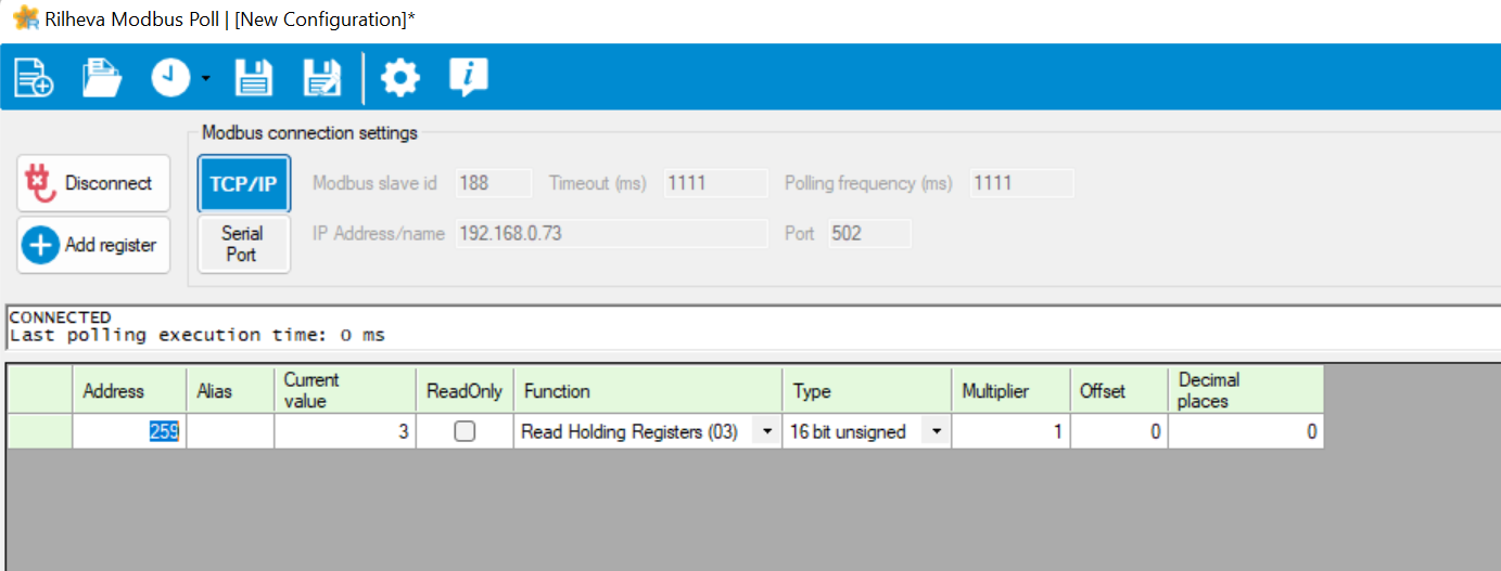

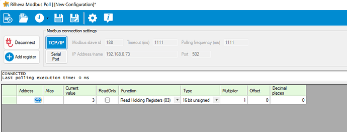

И еще я не могу сделать корректировку значений на XY-MD04

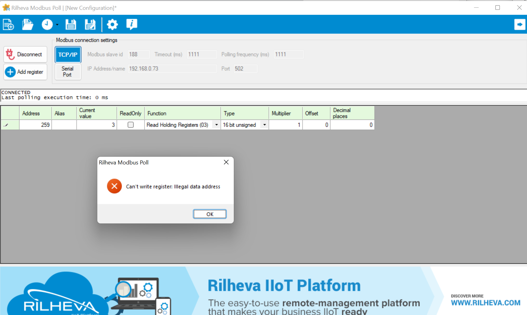

вот на скрине подключился через ваш шлюз WB-MIO-E v.2 прописал значение 3, что то там писало про ошибку но значение осталось, но никаких изменений по температуре не произошло и иногда в Curent value проскакивают другие значения, что я не так делаю ?
скрин ошибки когда меняю значение
Не думаю. В документации указано что устройство имеет шину RS485. Протокол Modbus RTU. Оно не имеет ничего общего с 1wire.
Покажите пожалуйста отправляемую команду (байты). Ну и предварительно убедитесь чтением что устройство отвечает.

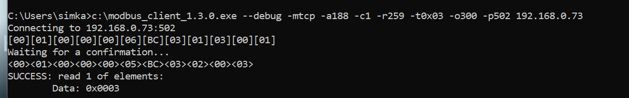

А как показать отправляемую команду ? я не нашел ничего в Rilheva Modbus Poll
Использовать modbus_client - это проще и нагляднее.
вот чтение
командой
c:\modbus_client_1.3.0.exe --debug -mtcp -a188 -c1 -r259 -t0x03 -o300 -p502 192.168.0.73
я записал туда 3 оно читает это значение, но корректировку не делает, может быть надо не в десятичной системе делать запись ?

Да, вижу что записано действительно значение 3. То есть 0,3C.
А какого результата “корректировки” ожидаете? Ну и датчики уже настроены, зачем его менять?
Я бы не стал так делать, устройсто не рассчитано на питание дополнительных внешних потребителей. Советую питать от общей шины.
АА ну теперь все понятно, я ожидал что записав 3 температура изменица на 3 градуса, теперь понятно что надо писать 30 тогда проблем нет я увидел изменения
