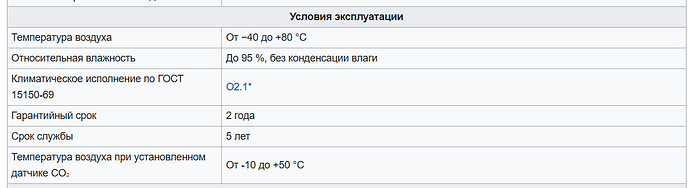

Я правильно понимаю, что согласно странице вики Универсальный настенный датчик WB-MSW v.4 - Wiren Board , его можно размещать на улице, например в подшиве крыши?
Но комплектации с датчиком СО2 не для холодных регионов?
Климатическое исполнение O2.1 по ГОСТ 15150-69 не означает, что датчик можно ставить на открытом воздухе. Категория 2.1 — это эксплуатация в качестве встроенного элемента внутри комплектного изделия, конструкция которого исключает возможность конденсации влаги на встроенных элементах. Расшифровка есть на странице Условия эксплуатации, хранения и транспортирования. То же ограничение продублировано в характеристиках датчика: относительная влажность до 95 %, без конденсации влаги.
В подшиве крыши сохраняется свободный доступ наружного воздуха, поэтому от конденсата датчик там не защищён. Роса выпадает и без осадков — просто при переходе через точку росы, а электрические элементы датчика от её выпадения не защищены.
Поэтому ситуация такая: работать датчик в такой установке, скорее всего, будет, на форуме есть примеры эксплуатации под навесом в течение нескольких лет. Но это выход за заявленные условия эксплуатации — гарантия на такие случаи не распространяется, и есть риск довольно быстрого выхода из строя из-за коррозии.
Про комплектацию с CO2 вы правы: при установленном датчике CO2 допустимый диапазон сужается до −10…+50 °C, это ограничение производителя сенсора. Ниже −10 °C показания будут некорректными, а деградирует ли при этом сам сенсор при длительной эксплуатации — сказать не можем, долгосрочных испытаний вне заявленных производителем условий мы не проводили.
Для холодного региона комплектацию с CO2 брать не стоит. Тем более что измерять CO2 на улице смысла практически нет — там концентрация всегда около 400 ppm.
Также обращу ваше внимание:
  • точность измерения влажности нормирована только при температуре окружающего воздуха от 0 °C и выше;
  • при креплении на внешней стене зимой показания температуры будут занижены на несколько градусов — из-за холодного пограничного слоя воздуха и охлаждения корпуса от стены.
Если остались вопросы — пишите, поможем.
