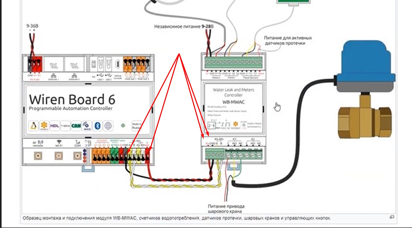

WB 7.3.3E/12 подключен по POE + WB-MWAC v1
Я могу так же, как на схеме, подключить между собой эти 2 устройства Vout от контроллера к V+ датчика протечки или нет?
Спасибо!
Да, схема вполне рабочая. Номинальная мощность 15 Вт.
Вы приложили ссылку на 7.4 …у меня 7.3.3 … поэтому, повторюсь, могу подключать как выше, запитанный по POE контроллер к датчику протечки?
Спасибо!
Для этого контроллера в документации указано:
https://wirenboard.com/wiki/Wiren_Board_7.3#Выход_питания_Vout
Если напряжение подаваемое по пассивному POE в допустимых для WB-MWAC пределах, 9-28 вольт - то да, будет работать.
ВАЖНО!
Если вы планируете размещать датчики протечки в ванной/душевой, в Зоне I по ГОСТ 50571.7.701-2013, то данную схему подключения использовать нельзя. Подробности в документации.
