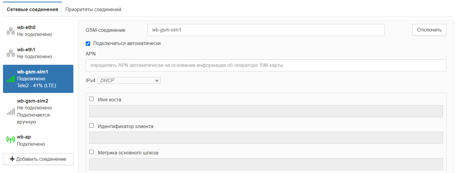

Контроллер часто теряет интернет через GSM модем. WB6 с модемом 4g. wb-2310
Перезагрузка контроллера не помогает. Помогает перепрописывание модема в конфигурационных файлах(удалить модем и прописать заново)

Естественная рекомендация - обеспечить достаточный для увереного соединения уровень сигнала на модеме.
Не совсем понимаю что такое “перепрописываение модема”, какими командами выполняется и какой результат ожидается.
Открываю настройки конфигурационных файлов в веб интерфейсе (wb-hardware). Выбираю слот модема(в котором уже прописан модем 4g). Выбираю нет устройства. Записываю эту конфигурацию. После применения действий записываю снова модем 4g.
После этих действий связь с интернетом появляется.
В каком состоянии модем, сервис wb-gsm до выполнения этих действий? У меня создается впечатление что вы это выполняете вместо того чтобы просто его включить. Ну и - просил выше выложить уровень сигнала. Покажите пожалуйста.
За связь отвечает ModemManager, а для просмотра статуса необходимо его выключить.
Модем изначально включен! и есть связь с интернетом. Оставляю контроллер в сети на сутки и по истечению времени, при попытке пингануть(ya.ru), в ответ получаю: Name or service now known. И приходится делать выше описанные действия. В веб интерфейсе есть нажать кнопку подключить, то модем к сети не подключается.

В обоих - потеря регистрации и невозможность найте сеть оператора.
Если бы я об этом знал) Подскажите полные команды, которые необходимо ввести для получения необходимой информации
Если не может найти сеть оператора, а после вышеуказанных действий все снова работает. В чем может быть проблема?
Так я же и цитаты из логов привел, сразу…
Из логов ModemManager
В том, например, что устройство, безуспешно пытающееся заругистрироваться - вносится на базовой станции в блок, на несколько минут. А причиной может быть локальные помехи, например, которые мешают приему. Передача - успешно уходит.
Как тогда можно избежать блока? или сделать возможность присоединения к сети автоматически?
