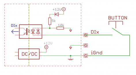

Здравствуйте. Необходимо подключить 2 источника питания кан-Д240Ц24Н и кан-Д300Ц48Н для диагностики наличие выходного питания +24В и +48В через ГРК (Сухой контакт).
Подскажите схему подключения: Надо один контакт подключить к DIx соответствующего подключения, а вторые - к земле (то есть все 2-е контакты подключить на клемму земли) и далее на IGND получается ?
В паспорте Источника питания: В источниках питания КАН-Д240 и КАН-Д300 ГРК представляет собой гальванически развязанную контактную группу с нормально разомкнутым и нормально замкнутым контактами.
Хочу сразу уточнить что максимальное напряжение модуля по документации 50В.
То есть прямое подключение - не допустимо.
Если вопрос про сухой контакт блока - то да, вот так:
Общие контакты обоих выходов - на iGnd. А рабочие - на входы.
то есть при +24В можно коммутировать. Но для коммутации сухого контакта нужно какое-то промежуточное реле
Нарисуйте схему пожалуйста, я не уверен что верно понимаю.
