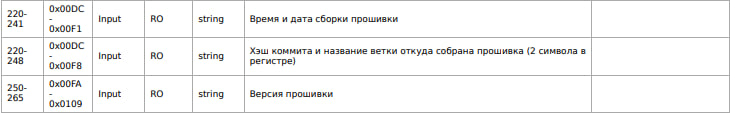

Версия прошивки прибора:
Подскажите пожалуйста, откуда этот фрагмент таблицы с регистрами у вас? Мне надо будет исправить, если это где-то в нашей онлайн-документации – формат данных и регистры другие сейчас:
Конкретно хеш коммита хранится в 220-244 регистрах, вам в запросе надо читать на четыре регистра меньше.
Скажите, а как вы предполагаете использовать в дальнейшем этот хеш? (Просто интересуюсь)
Регистры брали из РЭ(приложил), по которому интегрировали в своё время эти счётчики в нашу систему диспетчеризации, можно у вас тогда уточнить, с какой версии прошивки устройства следует опрашивать по новой таблице, что бы мы ввели ограничения у себя.
По факту, мы просто выводим с информационной целью все параметры что можем для наших клиентов.

Понятно, спасибо! Уточняю у разработчиков, вернусь сответом.

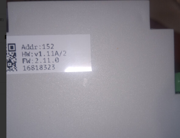

Пока, к сожалению, не удалось получить точной информации, с какой версии прошивки изменились регистры. В процессе выяснения получил от коллег рекомендацию дя вашего случая обновить прошивку на всех счетчиках до актуальной – тогда вам непридется поддерживать “зоопарк” прошивок и регистров. Есть ли такая возможность у вас?
Добрый день! Возможности у нас такой к сожалению нету, но мы дадим клиентам рекомендацию. Спасибо большое за помощь, в целом проблема решена.
Хорошо! Спасибо!
Я, тем не менее, надеюсь получить ответ на ваш вопрос – сообщу!
Узнал: диапазон регистров поменялся с прошивкой 2.10.5, это примерно апрель 25 года. Делали, чтобы диапазон был одинаковый на всех устройствах.
Учтём это в своём драйвере на устройство, большое вам спасибо!
