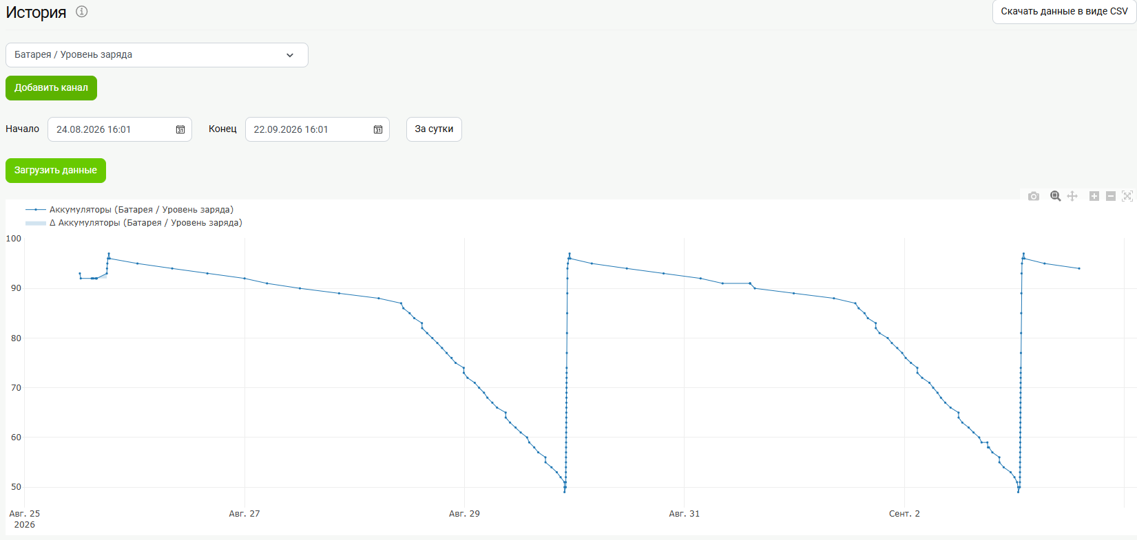

Плавает уровень заряда аккумулятора WBMZ5-BATTERY на Wiren Board 8.4
Причём, запитан WB олновременно от 2-х истоников питания - от БП 24В 60Вт и (в качестве резерва) от 12-вольтовой батареи 9Ач (от которой работают моторизованные приводы). Всё это время ни одно питание не пропадало.
Я подумал, было, что это такой хитрый алгоритм тренировки аккума, но слишком уж часто и слишком сильно проседает уровень заряда. По этой причине, когда реально пропало питание на даче (где установлен WB) на несколько дней, ИБП сел в первые же 3 часа, аккумулятор 12В сел в течение следующих суток, а к этому моменту уровень заряда встроенного аккума WB был всего 58% и его хватило всего на полчаса.
Как нормализовать уровень заряда WBMZ5, что он был в режиме боеготовности хотя бы не ниже 80% заряда? Лучше, конечно, 95%

Добавьте пожалуйста графики входного напряжения, тока и температуры АКБ.
Также - подключено ли что-то к клеммам V_out контроллера? Если да - то какой мощности подключенное, какой ток потребления при штатном питании и при переходе на ИБП?
