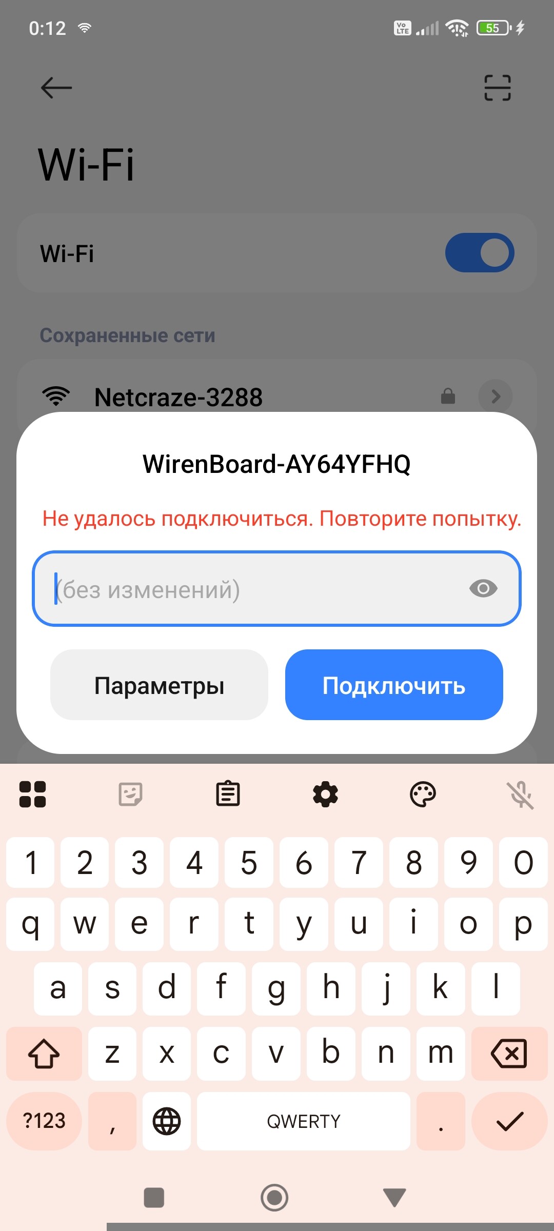

Ошибка ввода пароля по wi-fi
установил пароль на wirenboard 8 на wi fi. При следующем подключении WirenBoard-XXXXXXXXпишет не удалось подключится.
И можно было зайти через 192.168.1.99 а сейчас нет
Похоже, после настройки пароль был установлен не только на Wi‑Fi, но и изменился способ подключения. Для WB8 штатная точка доступа обычно называется WirenBoard-XXXXXXXX, работает без пароля и доступна по адресу 192.168.42.1, а не 192.168.1.99 — это адрес из вашей локальной сети или ранее назначенный адрес.WB8
  1. Попробуйте подключиться к сети WirenBoard-XXXXXXXX и открыть http://192.168.42.1.
  2. Если контроллер подключается к роутеру как Wi‑Fi-клиент, найдите его новый IP в списке DHCP-клиентов роутера. Старый адрес 192.168.1.99 мог измениться.
  3. Уточните, пожалуйста:
    • точную модель и релиз: выполните cat /etc/wirenboard-release;
    • к какой Wi‑Fi-сети вы подключаетесь — к точке самого контроллера или к домашнему роутеру;
    • видна ли сеть WirenBoard-XXXXXXXX и что именно пишет телефон/ноутбук при подключении.
Подскажите, пробовали забыть сеть и переподключиться?
Если не можете войти в веб-интерфейс, подключитесь через кабель и зайдите через 10.200.200.1, снимите диаг архив и приложите. Создание архива описано в документации.

Через кабель просто переписал новый пароль.
