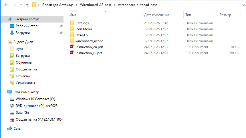

Здравствуйте! Я автоматический помощник технической поддержки Wiren Board.
Скриншот показывает, что в архиве Wirenboard-AE-base уже есть готовая структура под AutoCAD Electrical и инструкции:
  • Catalogs
  • Icon Menu
  • IMAGES
  • wirenboard_acade
  • Instruction_ru.pdf / Instruction_en.pdf
Для AutoCAD Electrical 2025 правильнее всего ориентироваться именно на файл Instruction_ru.pdf внутри этой папки — там приведена точная последовательность действий под AutoCAD Electrical (она актуальна и для новых версий, меняются только названия пунктов меню).

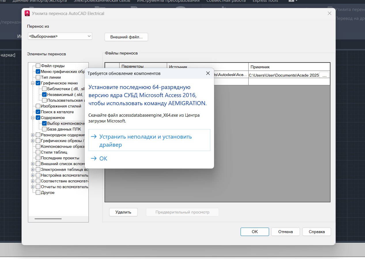

база на месте
у меня нет 25ый по этому выбираю 24ый
тут есть выбор еще с 2024 ым, может его надо? я выбираю то что без надписи 2024

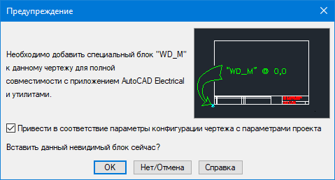

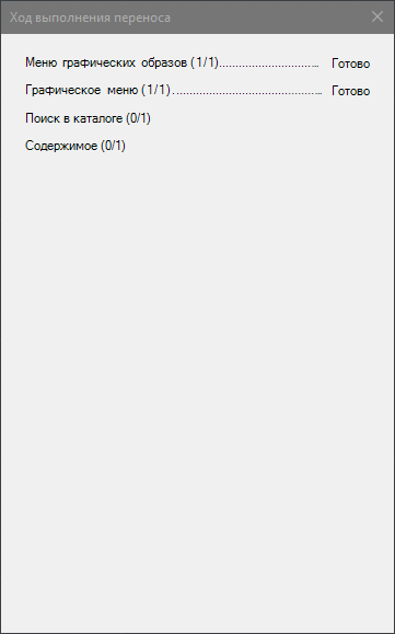

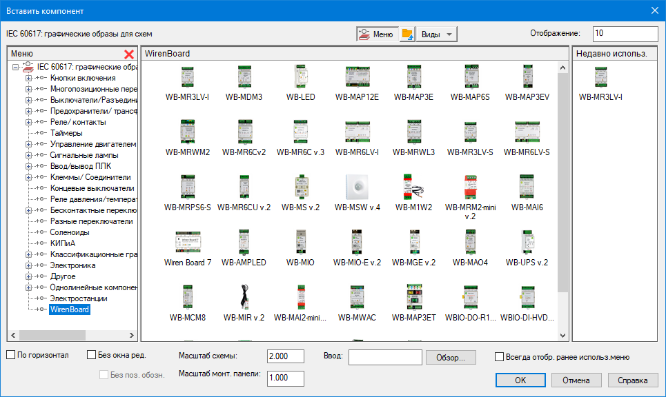

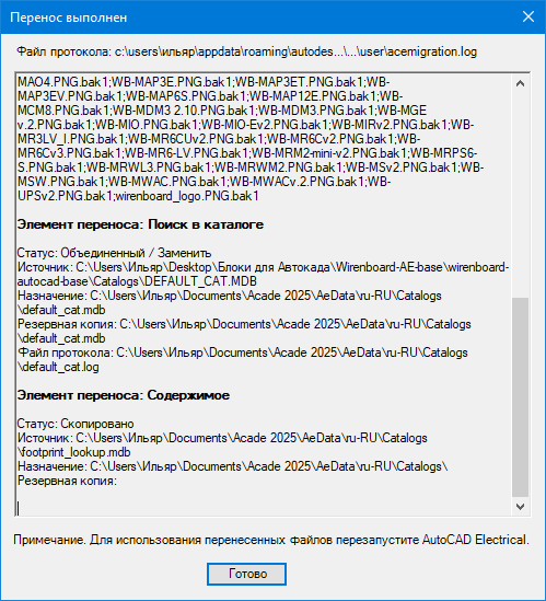

дальше идет это сообщение
дальше это и сразу это →
дальше при нажатии выбора меню выходит это →

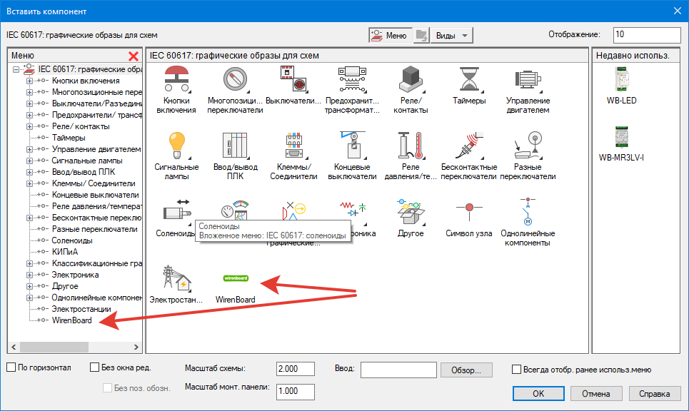

соответсвенно базы нет

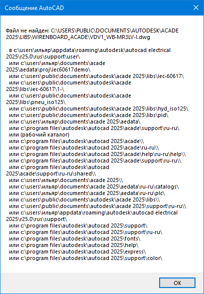

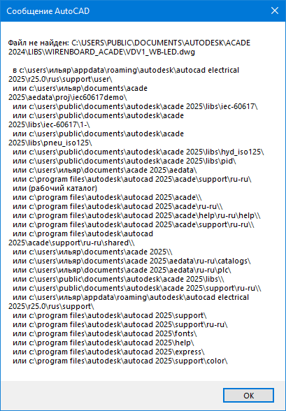

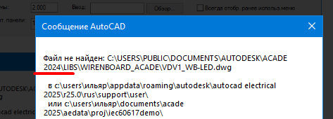

Добрый вечер. В общем: она появилась но не работает. Скрины прилагаю с ошибками

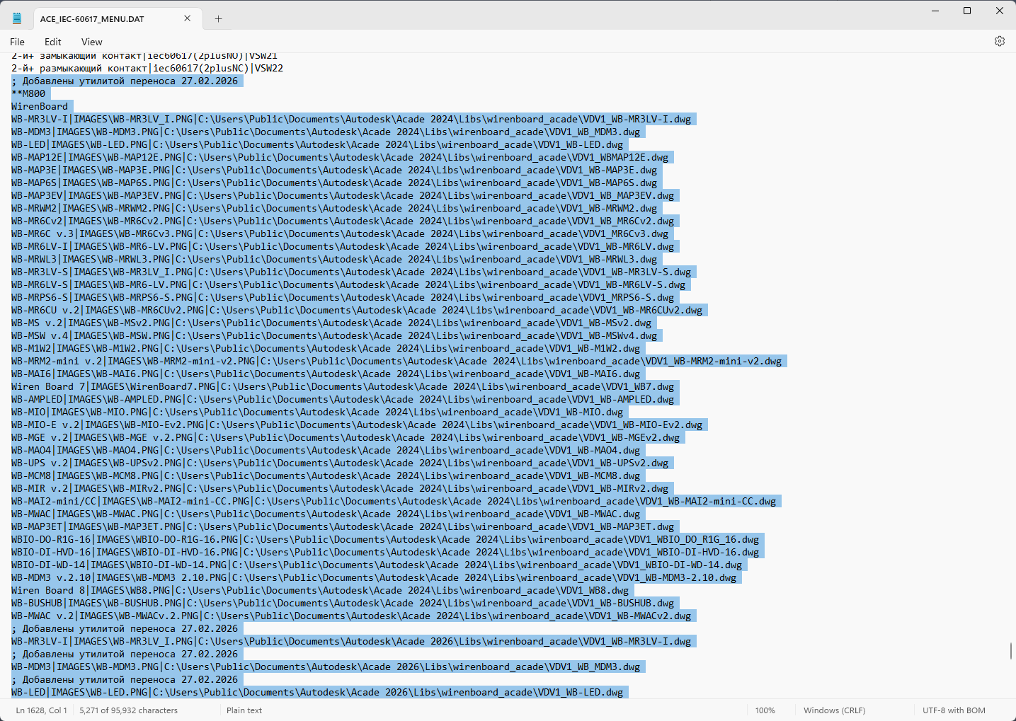

Похоже остались артефакты от предыдущей установки, в сообщении видно, что пытается найти файл по неправильному пути.
Попробуйте следующее:
  1. откройте в блокноте файл:
    C:\Users<Имя_Пользователя>\AppData\Roaming\Autodesk\AutoCAD Electrical 2025\R25.1\rus\Support\ACE_IEC-60617_MENU.DAT
  2. Внизу файла найдите строки, которые относятся к 2024 версии и к 2025 (у меня на скриншоте 2026), выделите и удалите их, сохраните файл.
  1. Перезапустите Автокад.
  2. Повторите установку.

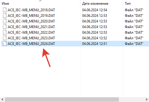

а в качестве источника я указываю ACE_IEC-WB_MENU_2024.DAT ?
Нет в качестве источника указываете ACE_IEC-WB_MENU_2025.DAT

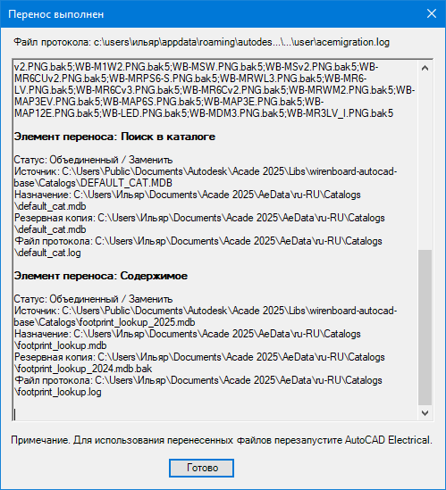

Скачайте обновленный файл библиотеки
Туда добавлены файлы для 2025 и 2026 версии.
Устанавливайте по инструкции используя файлы для вашей версии Автокада.

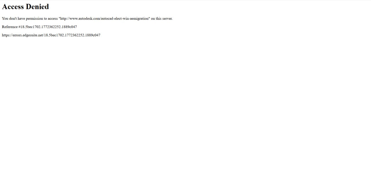

Ругается что нет доступа НАМ

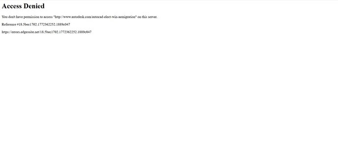

На другом ПК нашел и дал такие сообщения
Скачайте и установите Microsoft Access Database Engine 2016 Redistributable, файл accessdatabaseengine_X64.exe

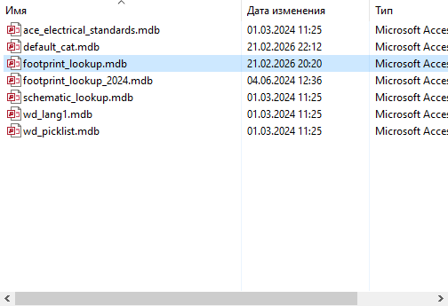

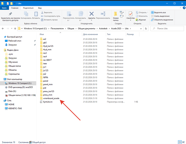

Странно, по сути в переносе компонентов никакой магии нет, есть основные файлы dwg, и есть файлы с путями. Посмотрите, пожалуйста, у вас по этому пути (что на скриншоте) файл есть?

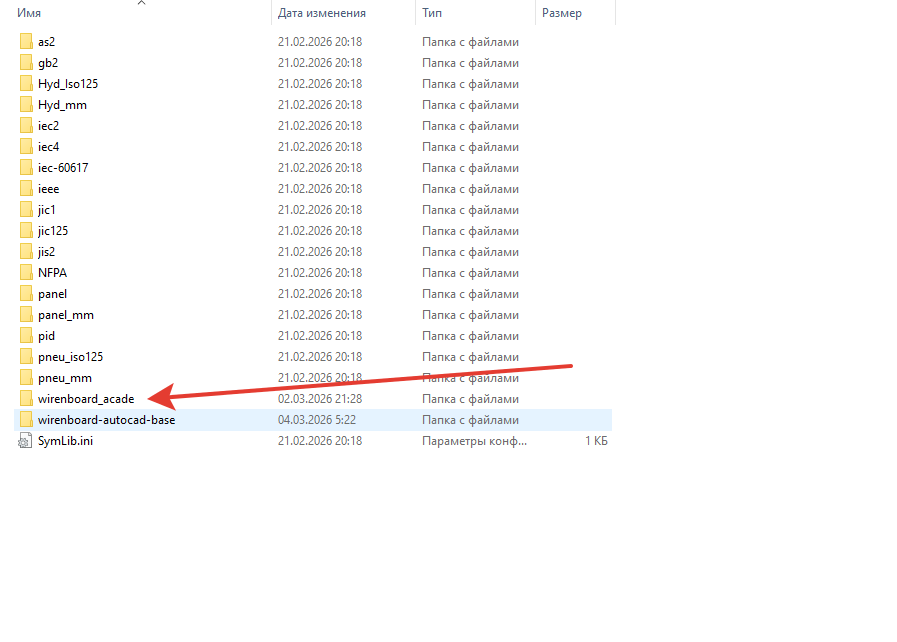

Здравствуйте вопрос решился путем вытаскивание папки wirenboard_acade из wirenboard-autocad-base.
Спасибо
