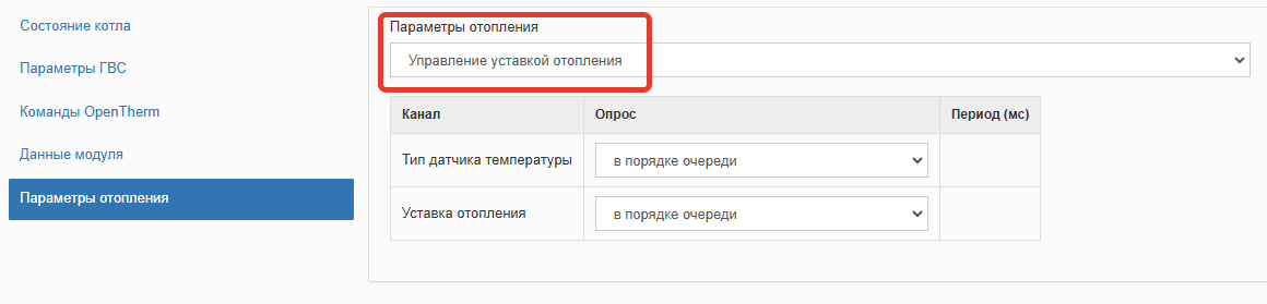

Я не очень понял что означает ваш скриншот. Это режим управления котлом через модуль WB? и что означают 2 параметра под красным прямоугольником?
Я такой скриншот не нашел в описании документации к WirenBoard…
И как сделать, чтобы уставка не обнулялась?
Судя по описанию в документации, модуль WBE2-I-OPENTHERM работает все равно как шлюз modbus-OpenTherm?
Почему тогда однажды прописанная уставка в котел сбрасывается при перезагрузке контроллера? Там режим записи “Always” или “AfterChange”?.. Как это всё работает, черт возьми)
Вы правы, но суть моего вопроса не в этом
Вопрос: “А можно настроить режим чтобы котел продолжал работать по своей температуре подачи воды, но эту температуру менять через модуль? Не делать режим термостата/пза”
Ответ.
Да можно.
На фото показан режим прямого управления температурой теплоносителя. Используется штатный шаблон WB.
Для сохранения значений регистров модуля необходимо их отдельно сохранять через желаемый период времени, а при старте WB восстанавливать сохранённые в регистры модуля. Это реализует пользователь так как ему удобно.
