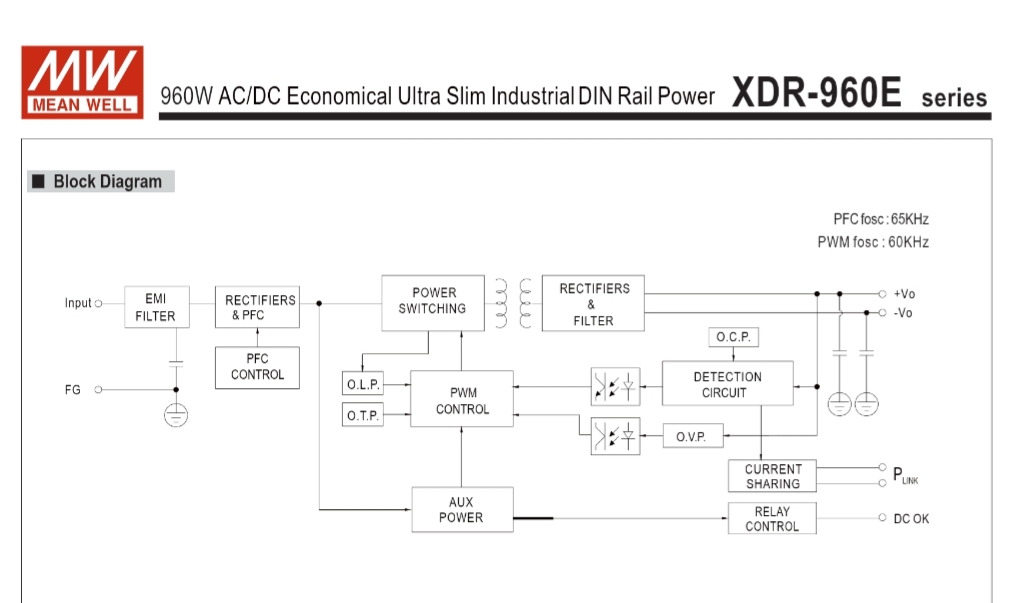

На структурной схеме БП MeanWell XDR-960E-24 видно, что минус БП подключён на землю не напрямую, а через конденсатор. Из этого можно сделать вывод, что минус - Vo и земля - это разные вещи.

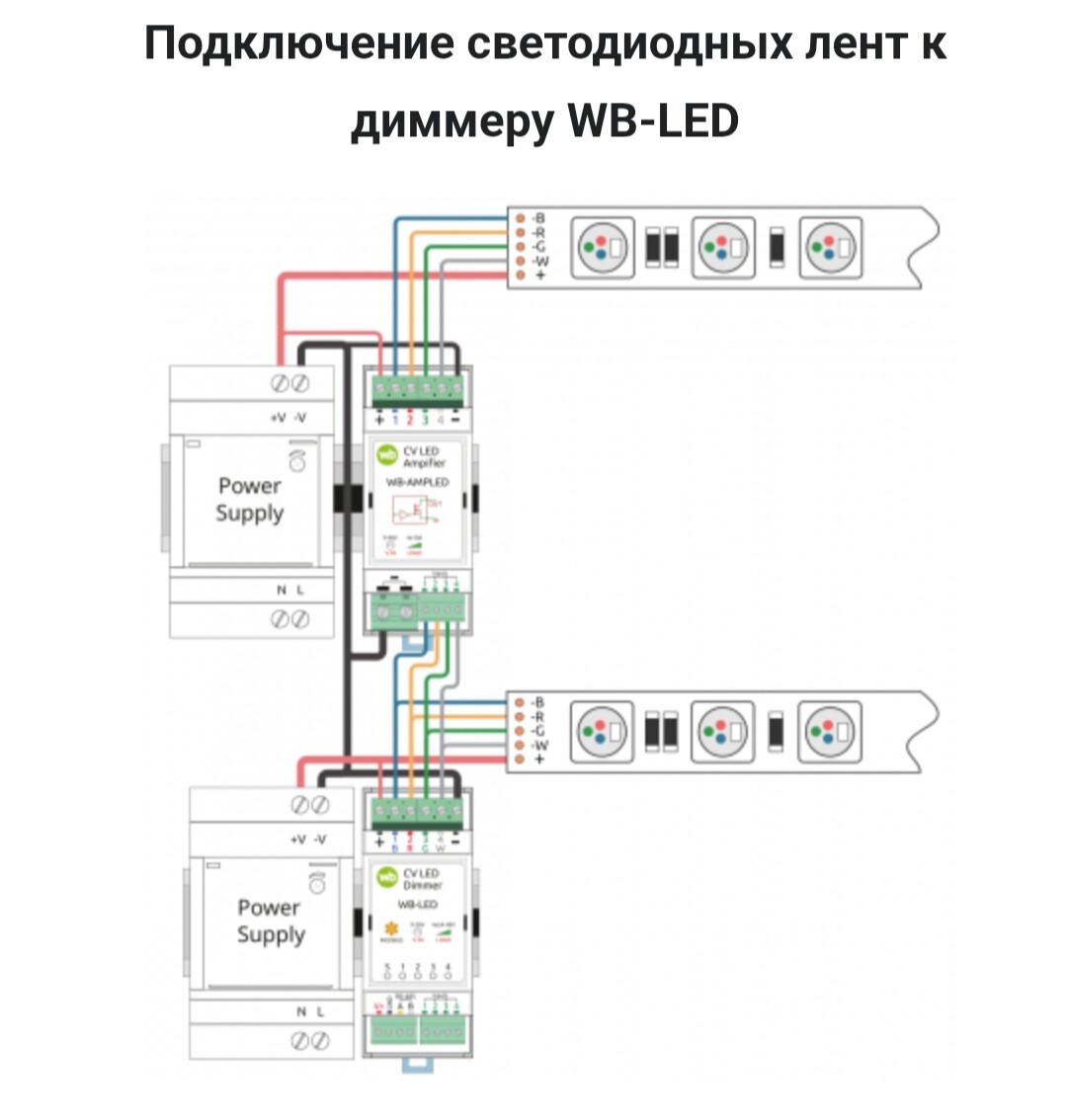

В инструкции к WB-AMPLED сказано
Объедините земли блоков питания усилителя и диммера
Но на картинке к этой фразе объединены минусы БП и диммеров. Земли, которая обычно обозначается как “РЕ”, тут нет.

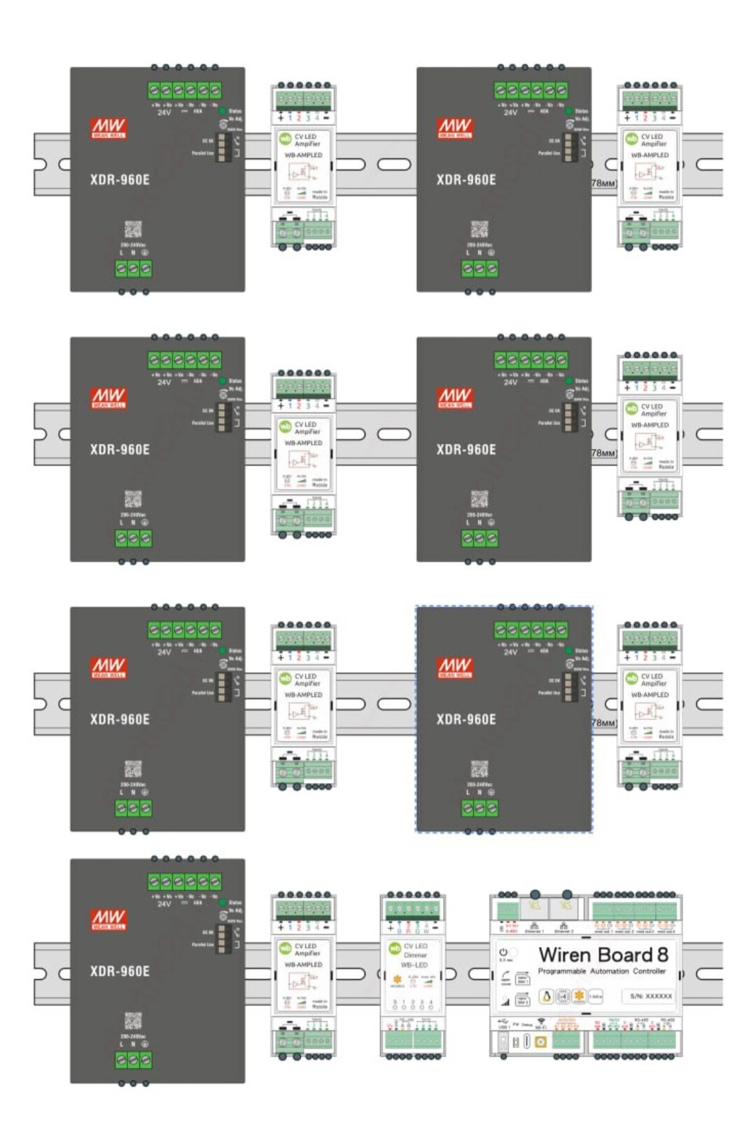

Итак, вопрос. Если у меня к примеру вот такой шкаф, мне делать две отдельные шины, первую для “PE” БП (7 шт), вторую для всех минусов БП, диммера, усилителей и контроллера (16шт)?
Или всё-таки объединить ВСЁ на одной шине?
