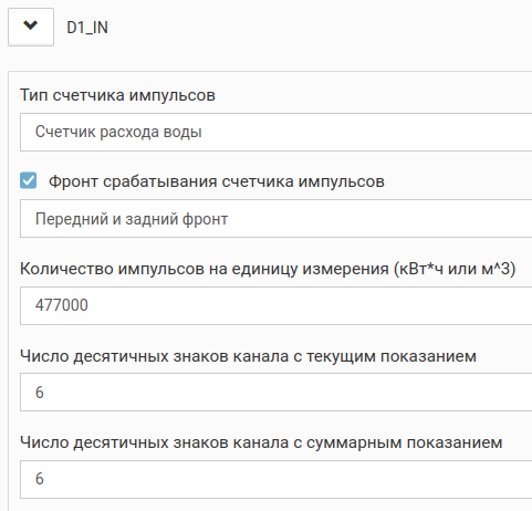

Во всяком случае я воткнул счетчик Политех в 5vout, GND и D1 (у меня WB7 где “A1/A2/A3/D1”). работает, конечно, хотя как-то плохо влияет на датчики W1, у которых тот же минус (и плюс, но об этом позже)
В настройках wb-mqtt-gpio.conf я установил, что это счетчик воды, и он ихдает 477000 импульсов на кубометр воды (в бумажке написано 477 импульсов на литр).
И он что-то показывает, причем цифры мельтешат так быстро, что я решил заглянуть в top, и заметил, что нагрузка на процессор удваивается, если в доме открыть кран с водой. Я уж боюсь писать правило на изменение этого регистра.
Может, как-то сделать, чтобы оно считало там где-нибудь внутре в своем демоне, а в mqtt уже шло посчитанное значение, считанное раз в секунду? Может быть, если я переключу на A1, то настройками в wb-mqtt-adc.conf я смогу его успокоить?

  1. Проверить выбор фронта. На скриншоте выбраны оба фронта. Если указанные в паспорте 477 импульсов/л — полные импульсы сигнала, следует считать один фронт: передний либо задний. Иначе получается двойной счёт. Коэффициент 477000 импульсов/м³ при подсчёте одного фронта соответствует вашим паспортным данным.
  2. Уменьшить число десятичных знаков, например до 3 для обоих показаний. В коде счётчика значения округляются перед передачей в MQTT: это может сократить число меняющихся сообщений, но не устраняет обработку самих импульсов и не задаёт период в секунду.

я пробовал разные фронта, мне показалось, что с двумя он точнее отмеряет литр (ведь бумажка для настройки политеховского контроллера, кто знает, как они там считают).
знаков столько много, потому что охота видеть литры, а не кубометры. в правиле хотел в литры переводить

По вашим замерам основная добавочная нагрузка — не сам подсчёт импульсов, а, похоже, обработка потока обновлений потребителями MQTT. Поэтому правило с таймером само по себе проблему не решит. Зависимость нагрузки от частоты публикаций также отмечалась в похожем обсуждении. Но почему у вас wb-rules уже без расхода занимает около 45%, пока не установлено.
Предлагаю один показательный тест: временно выставить 3 десятичных знака у суммарного показания и 2 у текущего расхода, затем сравнить нагрузку при примерно том же потоке воды. Это не период публикации, но округление должно уменьшить число изменяющихся значений.
Здесь уточню предыдущий ответ: 0,001 м³ — это ровно 1 литр, то есть три знака сохраняют литровое разрешение суммарного показания. Шесть знаков дают уже миллилитровое разрешение. Перевести отображение в литры правилом можно, но потерянные при округлении доли литра такое правило не восстановит. В коде счётчика округляется выдаваемое значение, а внутренний счёт импульсов сохраняется.
Фронты на время этого теста оставьте как есть, чтобы не менять несколько условий одновременно. Без паспорта именно вашего датчика нельзя уверенно утверждать, как изготовитель определил свои «477 импульсов».
Напишите, насколько изменится нагрузка после округления. Если требуется сохранить мелкое разрешение и при этом выдавать данные строго раз в секунду, это уже задача ограничения публикаций в драйвере, а не перевода единиц в wb-rules; подтверждённой настройки для этого я пока не нашёл.

да, стало полегче. кажется, у wb-mqtt-gpio такие же значения, а вот wb-rules с открытым краном уже стал меньше 100%

миллилитров я хотел, чтобы регистрировать возможные мелкие протечки, когда все краны закрыты. неплохо было бы иметь миллилитры, но не отображать их, а считывать даже раз в полминуты. если набежал миллилитр за полминуты - уже все ясно
Понял, фоновую нагрузку wb-rules тогда не исследуем. Снижение нагрузки после округления подтверждает, что существенный вклад даёт обработка обновлений, а не только подсчёт импульсов.
Для вашей задачи действительно нужны редкие публикации точного накопленного значения, а не округление до литров. Но здесь есть два отдельных ограничения:
  • Скачки current сами по себе не доказывают пропуск импульсов. В коде wb-mqtt-gpio расход вычисляется по интервалу между событиями, а не как средний за полминуты. При подсчёте обоих фронтов интервалы высокого и низкого уровней могут различаться — тогда показания будут колебаться даже при постоянной частоте.
  • Шесть знаков на экране не означают чувствительность датчика в 1 мл. При 477 полных импульсах/л один импульс соответствует примерно 2,1 мл. Главное же — минимальный расход, при котором датчик вообще начинает выдавать импульсы. Без этой характеристики нельзя рассчитывать на обнаружение 1 мл за 30 секунд: при столь малом потоке датчик может ничего не зарегистрировать.
Предлагаю два следующих шага:
  1. Для проверки колебаний временно выбрать один фронт и сравнить стабильность current. Точность суммарного учёта проверить проливом известного объёма при двух разных расходах. Это практическая проверка, но не доказательство отсутствия пропусков: для строгой проверки нужно сравнить число импульсов на входе с независимым счётчиком или логическим анализатором.
  2. Как временный компромисс — вернуть 6 знаков только суммарному показанию, оставив 2 у текущего расхода, и сравнить нагрузку. Правило затем может проверять прирост суммы раз в 30 секунд, хотя публикации исходного канала от этого реже не станут.

проверил; при “капающем” или “немного текущем” кране их турбина вообще, видимо, не вращается, либо я уже его грязью забил. так что ставлю 1 знак для текущего и 3 для суммарного, будет просто график пользования ванными, как датчик утечки штука не работает.
