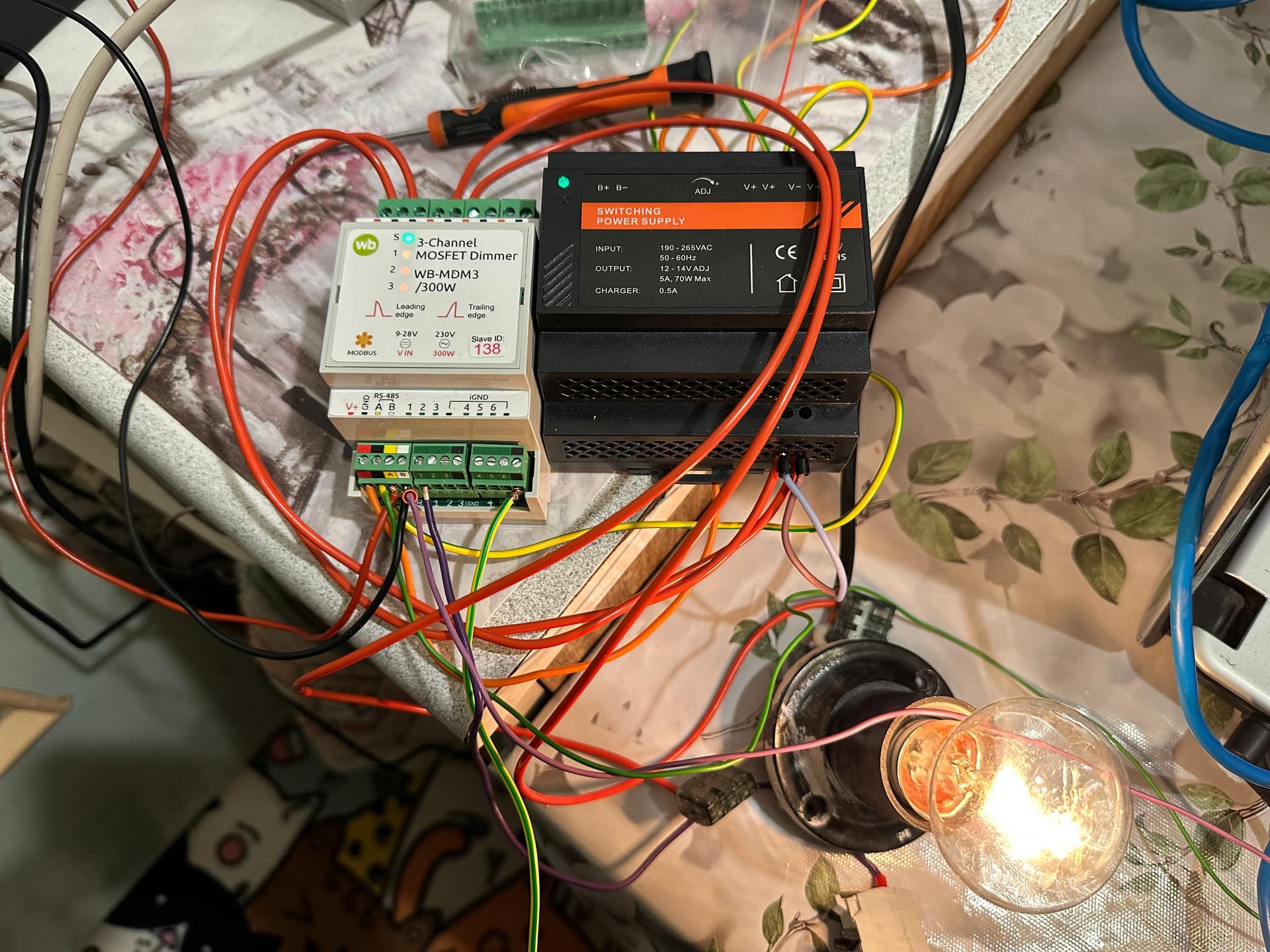

Купил Диммер ламп mdm3.
Пытаюсь подружить его по rs485 с home assistian.
Установлен на Вирт.машине.
Связь осуществляю через 485 свисток.
Предварительно настроил через rmodbuspool.
Связь есть.

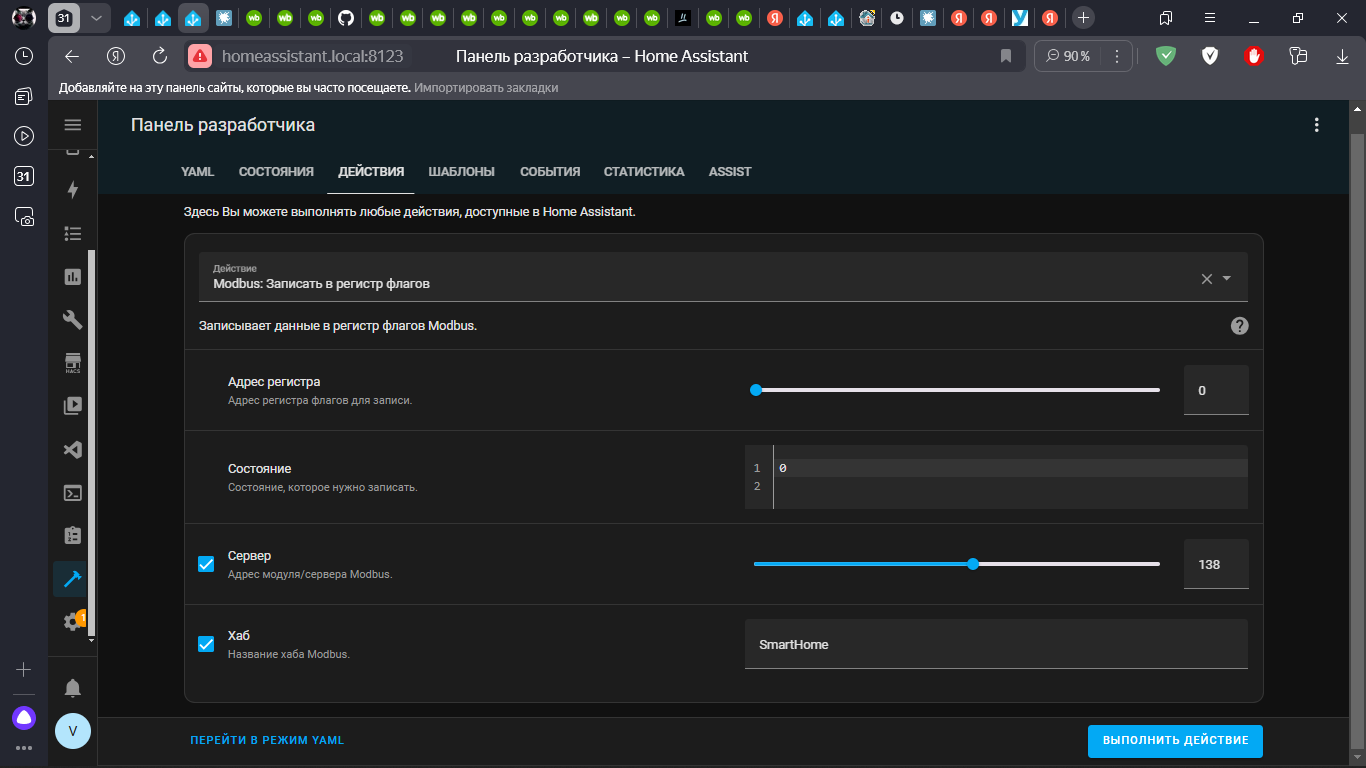

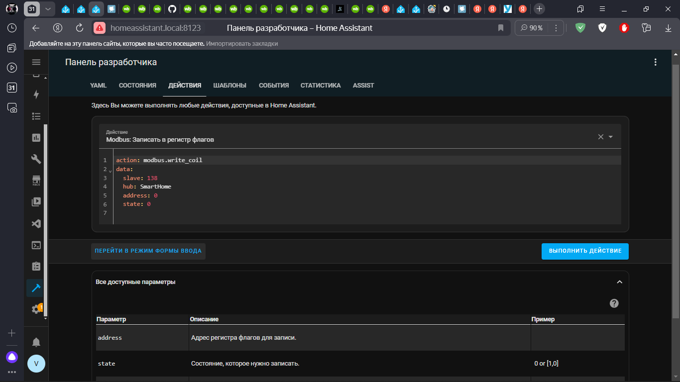

Как я понимаю используете запись в coil 0…2 значения “1” lkz drk.xtybz& F ghb pfgbcb @0@ канал не выключается?
если тут отправить 1 , лампа загорается на первом канале, 0 - гаснет.
имитация нажатия кнпки на mdm3
Так, отлично. А что именно не работает так как ожидается?

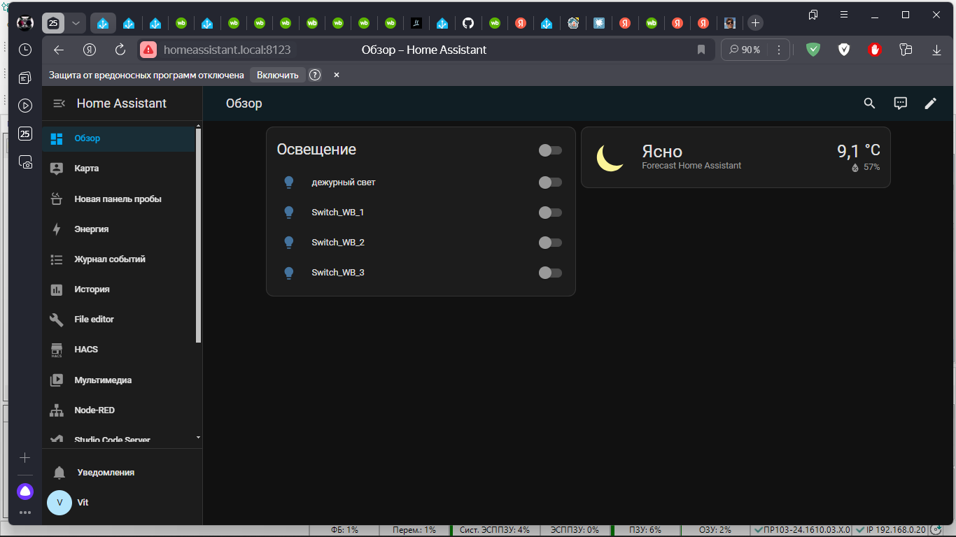

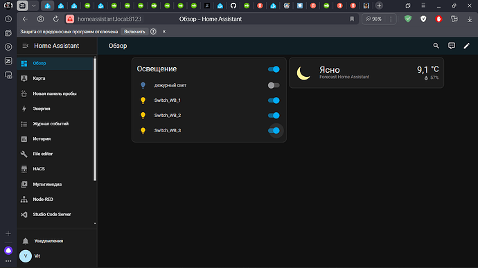

на данный момент удалось сделать ключение из home assistian канала 1 2 3 .
конфигурация yaml
type: serial
method: rtu
port: /dev/ttyUSB0
baudrate: 9600
stopbits: 2
bytesize: 8
parity: N
lights:
- name: Switch_WB_1
unique_id: mdm3_ch_0
slave: 138
write_type: coil
scan_interval: 1
address: 0
command_on: 1
command_off: 0
verify:
input_type: coil
address: 0
state_on: 1
state_off: 0
- name: Switch_WB_2
unique_id: mdm3_ch_1
slave: 138
write_type: coil
address: 1
command_on: 1
command_off: 0
scan_interval: 1
verify:
input_type: coil
address: 1
state_on: 1
state_off: 0
- name: Switch_WB_3
unique_id: mdm3_ch_2
slave: 138
write_type: coil
address: 2
command_on: 1
command_off: 0
scan_interval: 1
verify:
input_type: coil
address: 2
state_on: 1
state_off: 0
параметры диммирования confuguration yaml не принимает. не проходит верификация и modbus не запускается.
диммиррование работает с кнопки и запоминаеи состояние при изменении.
S диод моргает, т.к опрос состояния каждую 1 сек
