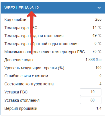

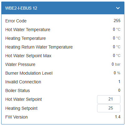

Добрый день! Некорректно работает модуль расширения eBus для Wiren Board для котлов Protherm и Vaillant WBE2-I-EBUS. Показания и настройки обрабатываются модулем, но исключительно в течении нескольких часов после перезагрузки.
FW WBE2-I-EBUS: 1.4
FW WB: unstable.latest и wb-2507 - пробовал на обоих версиях

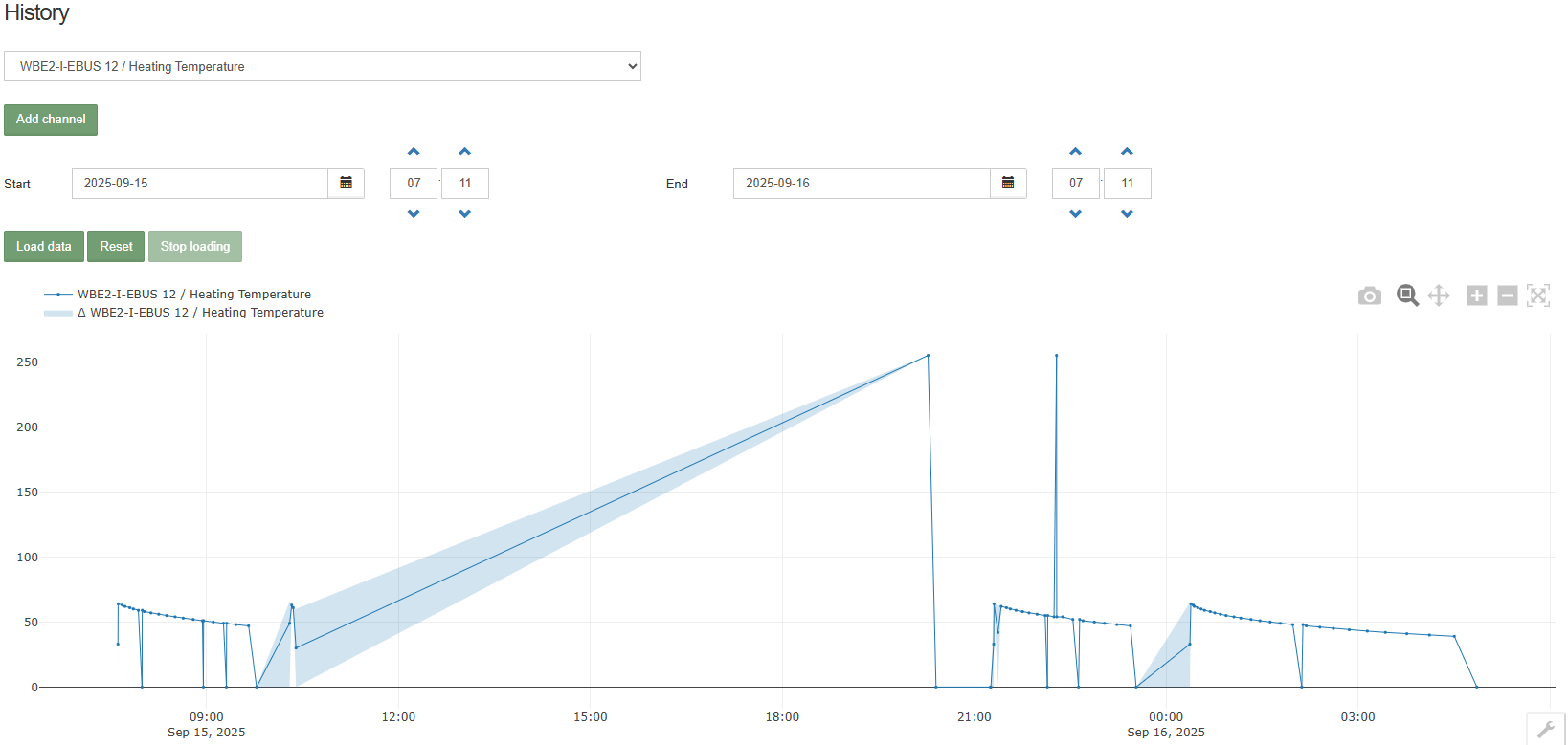

Показывает данные с котла на протяжении примерно часа-двух, потом перестаёт. После перезагрузки Wirenboard всё повторяется.
Видел другие темы аналогичные, но совершенно непонятно, чем закончилось всё и как заставить работать модуль с котлом.

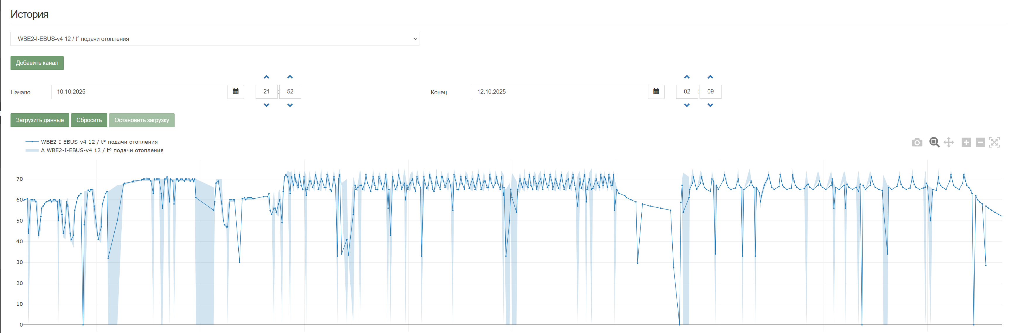

11.10.2025: 10 раз отваливался котел (00:56, 01:03, 01:10, 01:17, 05:10, 05:21, 09:52, 10:04, 15:01, 20:47).
12.10.2025: 2 раза (08:44, 12:04)
13.10.2025: с утра уже 2 раза отвалился (02:17, 11:24).

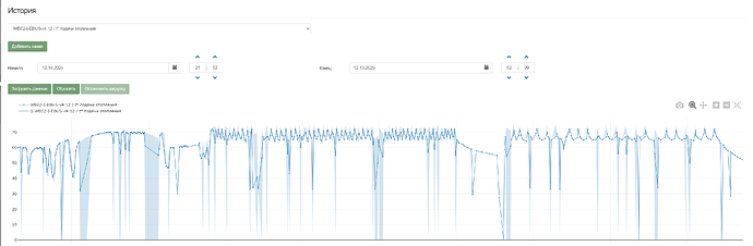

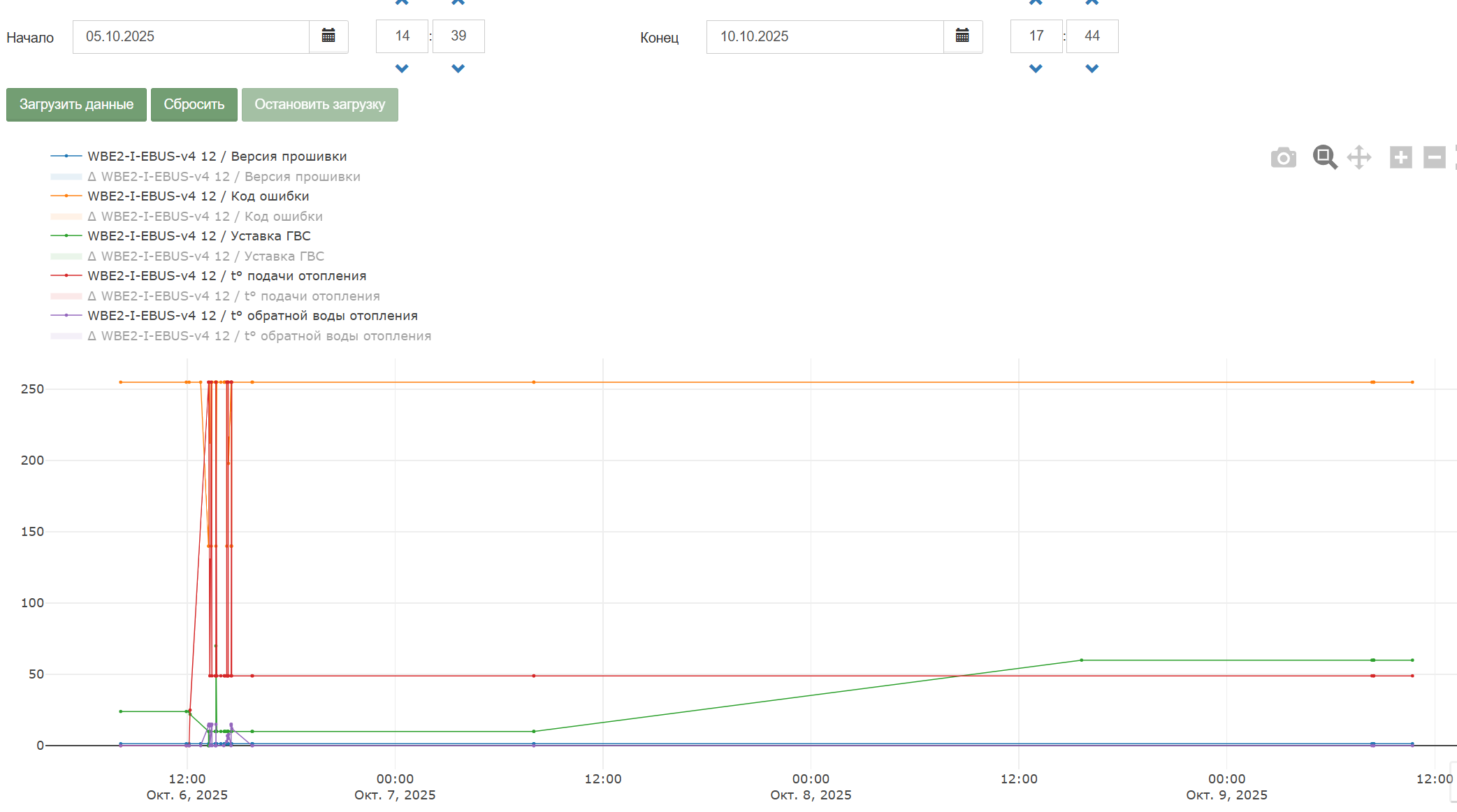

Вижу у вас правило, которое перезагружает контроллер, когда какая-то температура равна нулю.
В данных Heating temperature график, которой прикрепляли в первом сообщении, вроде не видно такого. Точнее есть странные просадки в ноль, но с приведённой вами статистикой не соотносится. При этом таких просадок больше, чем вы привели.

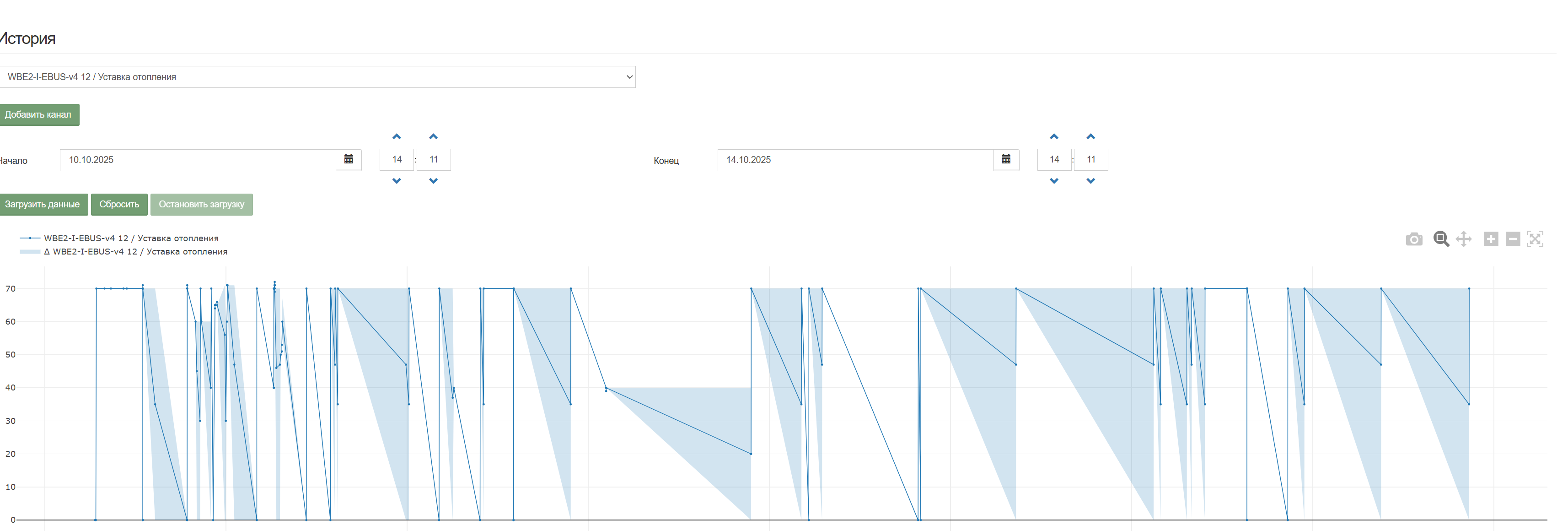

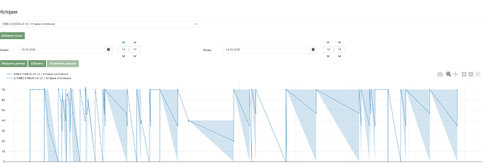

Уставка тоже имеет неправильный какой-то вид.

Отваливается - все значения уходят в ноль.
Причем самое неприятное - что и уставка отопления тоже в ноль улетает, т.е. котел перестает работать.
