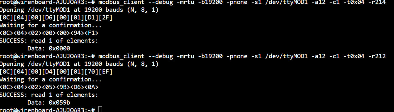

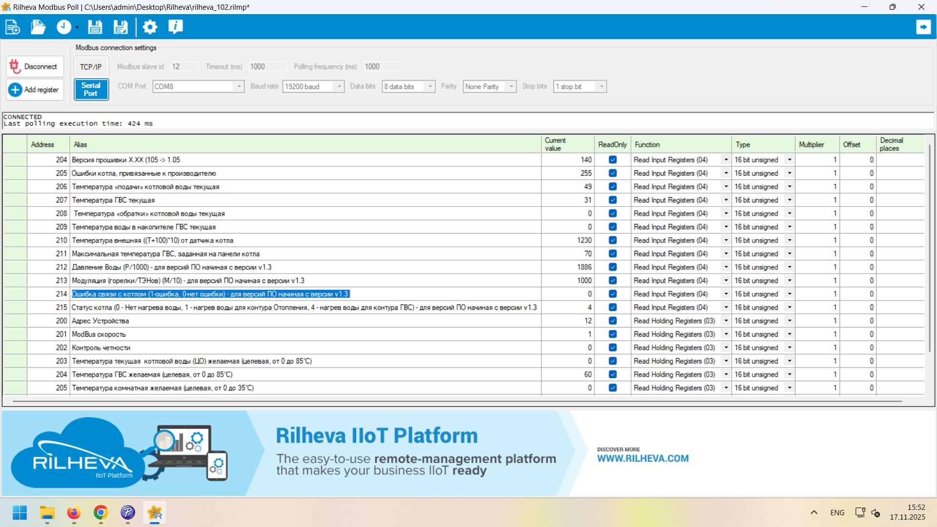

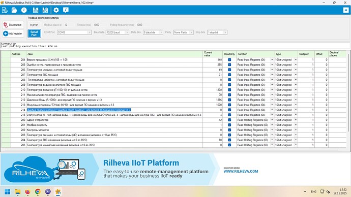

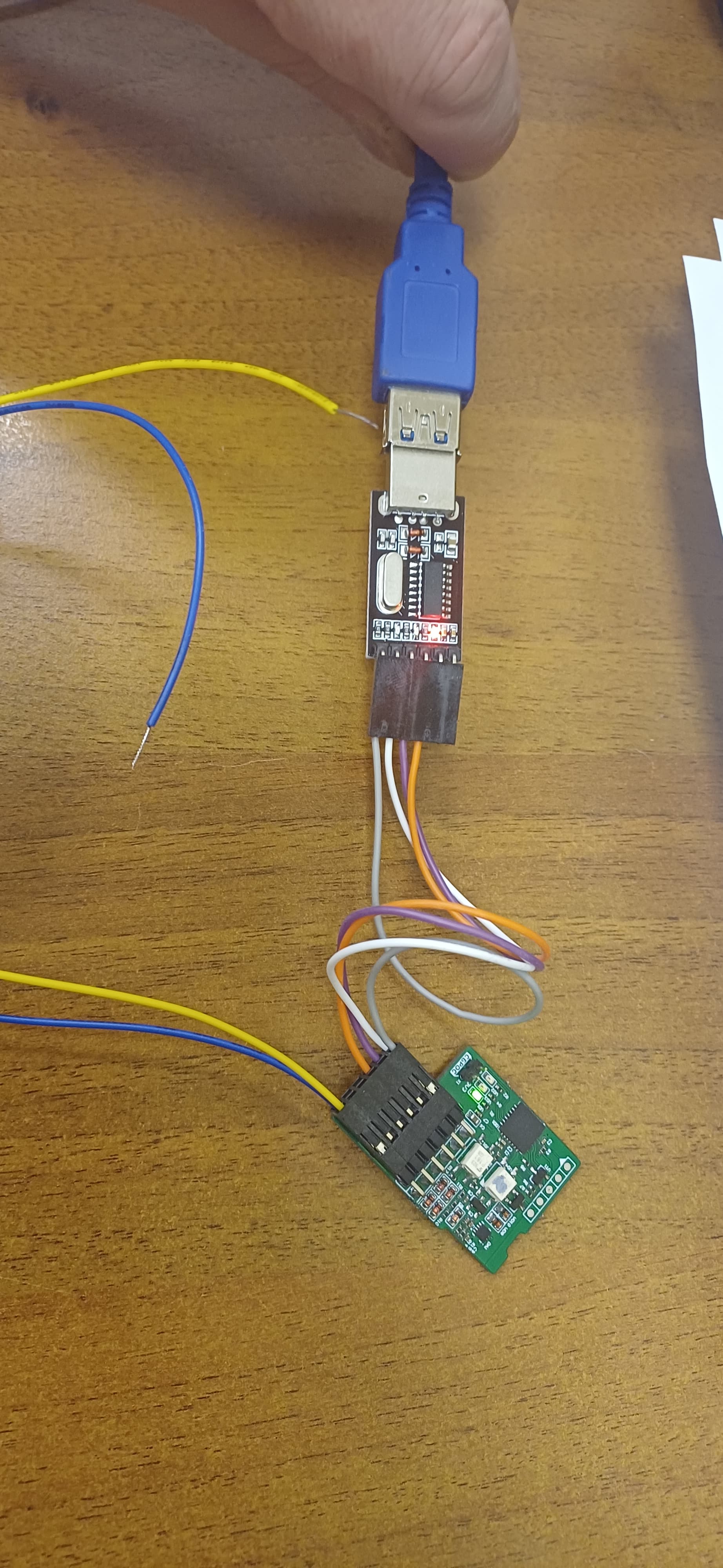

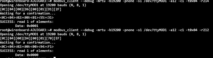

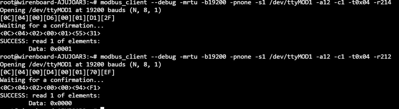

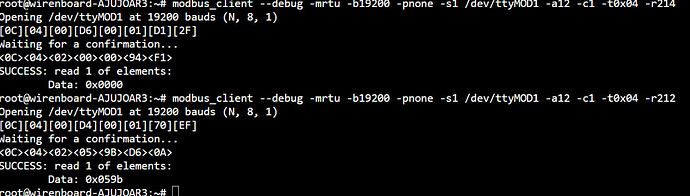

Проверил работу модуля WBE2-I-EBUS с Vaillant atmoTEC plus.
Драйвер wb-mqtt-serial отключил.
c 14.11.2025 20:00 нет ошибки:
15.11.2025 8:42 уже есть.
При включенном драйвере на WB6 wb-2407 ошибка связи с котлом возникла в течение 5 минут.
Отдельно отмечу, что котел не переводил в режим управления от внешнего модуля и уставку задаю регуляторами на панели.
