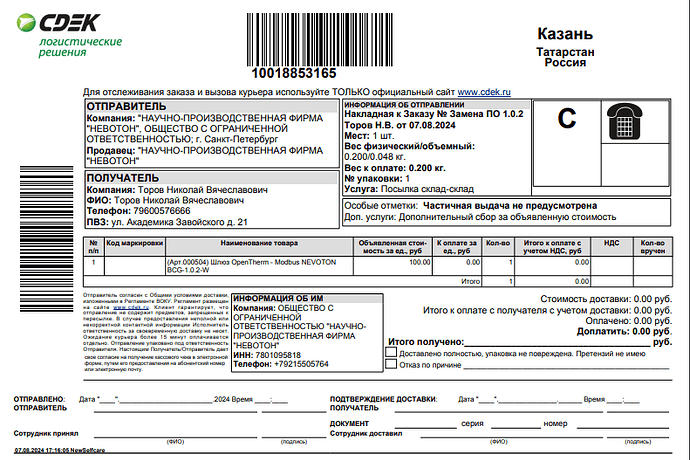

Hello Леонид,
Пришлите ваше ФИО, телефон, ближайший к вам ПВЗ СДЭК.
Сделаем вам накладную для отправки

Hello Леонид,
Пересылка за наш счёт
