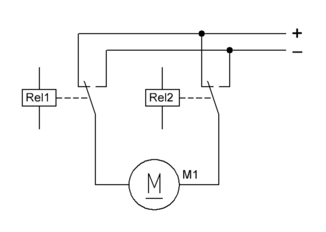

Коллега забыл упомянуть что к выходам для управления сменой полярности нужно добавить реле, вот так:
Или использовать Модули Modbus-реле WB-MR3LV/I(K) и WB-MR6LV/I(K) — Wiren Board
Вы не написали токи, пусковые/рабочие приводов. Главное - чтобы они не превышали допустимые для модулей.
