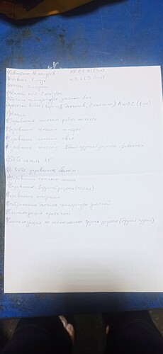

Здравствуйте, помогите пожалуйста подобрать оборудование.
Квартира.
1.Освещение 16 контуров, не деммируемые. Вкл выкл. (MR6C V3). 3шт
2.Подсветка 5 контуров. LED одноцветный (WB LED) 2шт
3.Штора 3шт.
4.Теплый пол 2 контура. Мощность до 500Вт на контур.
5.Датчик температуры уличный 1шт. Чтоб потом отображалось на панели.
6.Протечка воды. 3 крана, (можно в параллель 2шт посадить) датчиков 4 линии (с каждой по 2датчика в параллель)
7.Хочу связать с голосовым управлением по Алиса. Что для этого надо и на сколько удорожание? Управление голосом: робот пылесос, шторы, свет, 1группа розеток (маломощная, гирлянды.)
8. SVG панель 11". В панели управление светом, тёплыми полами, шторами, той же 1группой розеток. Отображение датчика уличной температуры. Сигнализация протечки, состояние не отключаемой группы. (Можно без сигнализации обойтись)
Подобрали данные модули после расчета токов электронагрузок?
Какой предполагается способ управления электрошторами?
Расчетный ток составить до 3 А, значит для коммутации данных электронагрузок подойдет любой из представленных модулей реле.
В остальном, рекомендую ознакомиться с данной статьей.
Уличных датчиков у нас нет, однако, с условием гарантированного отсутствия прямого попадания влаги можно использовать WB-MS v.2.
Но если вам нужны только показания температуры, то лучше использовать выносной датчик температуры, например DS18B20 вместе с WB-M1W2 v.3
По вашим требованиям подойдет WB-MWAC v.2: хватит каналов для подключения каждого датчика протечки и сможете еще подключить счетчики, например.
Дополнительное оборудование для данной интеграции не требуется - все настраивается на контроллере. Если говорить об удорожании, то все сводится к стоимости специалиста по настройке. Ценовой политикой данного вопроса не владею.
У нас нет таких панелей - максимум 8 дюймов YC-SM08P.
Реализовать вашу задачу можно с помощью встроенных Дашбордов.
Остались ли у вас еще какие-либо вопросы?
