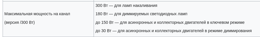

У нас больше нет подходящего для регулирования вентилятор а модуля. Так как WB-MDM3 не подходит по мощности.

и в описании к WB-MDM3 написано до 300 Вт на канал а у меня 62Вт почему тогда не подходит ?
