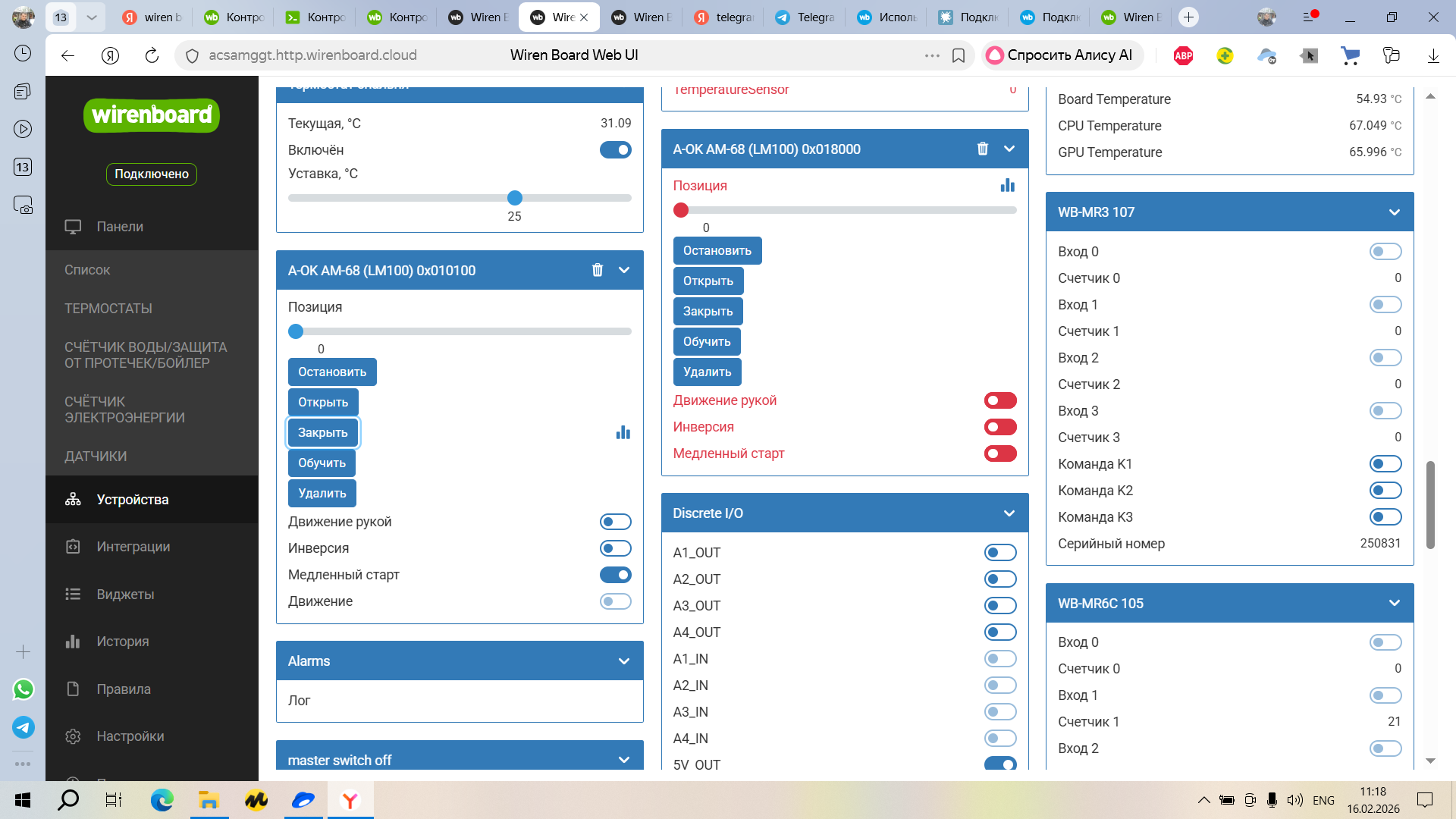

прописал привод, при чём пришлось через USB и приложение штор, WB привод видит, но при этом нажимая кнопку открыть/закрыть движение включается на 1-сек и отключается (через настроечную утилиту привода всё работает нормально). адрес привода 0x010100
(5,8 МБ)
и бегунок в карточке устройства не меняет своего пожения
