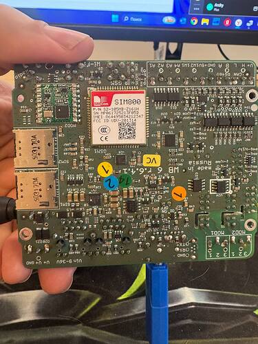

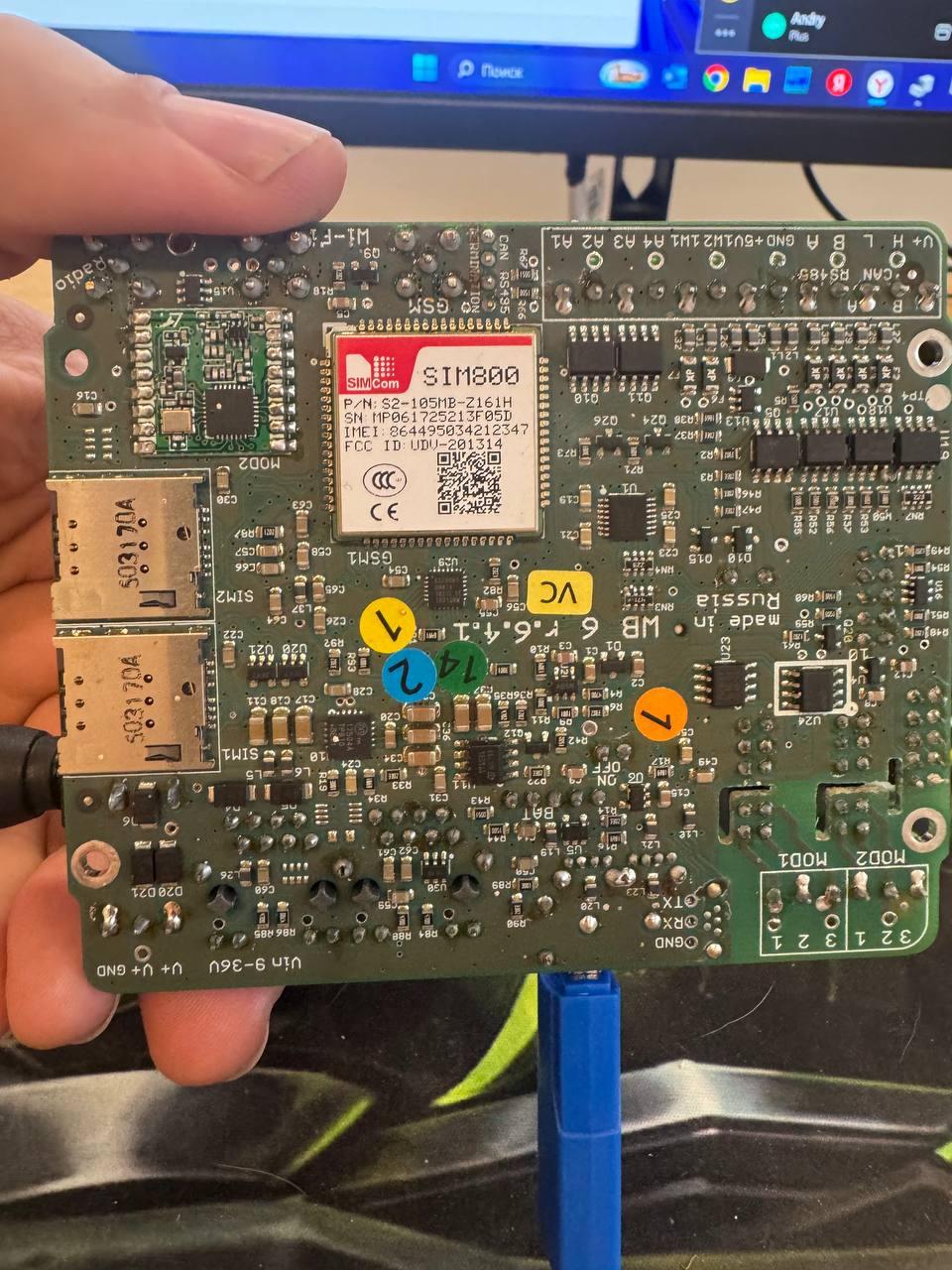

Контроллер: Wiren Board 6.4.1

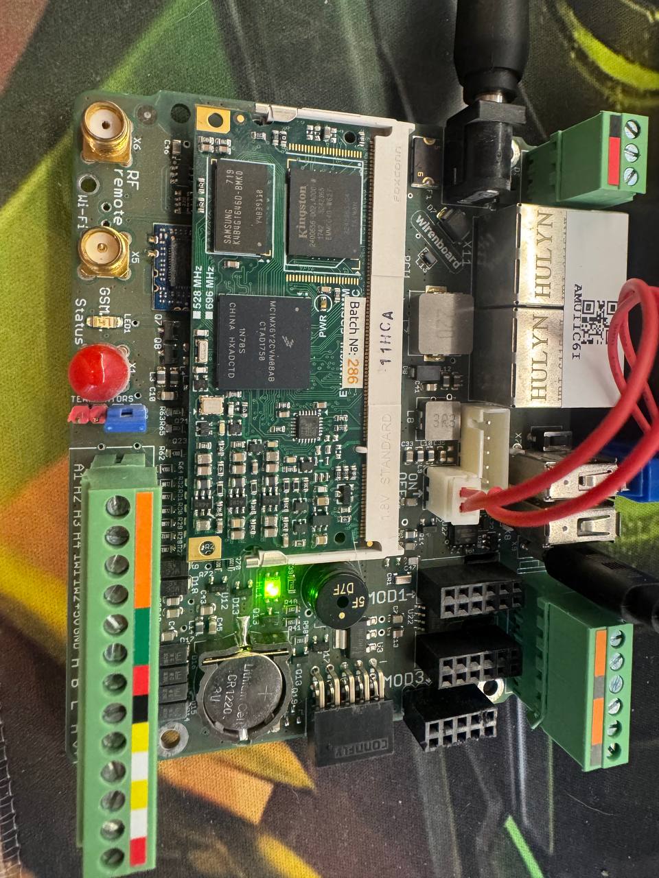

На вычислительном модуле указано: Batch №286

Текущие симптомы:
  1. Контроллер полностью не загружается.
  2. Wi-Fi не появляется.
  3. LAN не стартует, индикаторы на Ethernet-разъёмах не загораются.
  4. Debug Console определяется в Windows как COM5, но в PuTTY/MobaXterm на 115200 8N1 Flow Control None вывода нет вообще.
  5. COM5 при циклической перезагрузке не пропадает.
  6. Индикатор загорается зелёным примерно на 40–50 секунд, потом гаснет примерно на 5 секунд и снова загорается. Цикл повторяется.

Насколько я понимаю, устройство попадает в проблемную партию по Errata: WB 6.4.1, Batch №286. Симптомы сейчас похожи не на программную проблему, а на то, что контроллер не доходит даже до recovery/загрузчика: нет вывода в Debug Console, не поднимается LAN, не запускается USB factory reset, FW не даёт первого писка.
Подскажите, пожалуйста, можно ли по этим симптомам оформить диагностику/замену по Errata, либо какие ещё проверки нужно выполнить перед отправкой устройства?

Уточню: зелёный индикатор именно не моргает.
После подачи питания он загорается постоянным зелёным светом примерно через 2–4 секунды. Далее горит постоянно около 40–50 секунд, затем полностью тухнет примерно на 5 секунд и снова загорается постоянным зелёным. Этот цикл повторяется.
То есть это не короткое мигание зелёного индикатора при загрузке, а именно цикл: горит → тухнет → снова горит.
