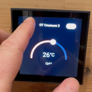

Климат/ отопление. Хотим поставить панели управления, чтобы на них по помещениям выводилась температура и с них же можно было управлять -делать отопление теплее /прохладнее. И также с кондиционером.
Типа такой панельки, только свет туда не будет заведен. Только климат и ТП

Вы показываете буквально такую же панельку как сам использую.
Вот тут обсуждали.
Да, можно и так, интерфейс очень гибкий. Вывести можно что угодно.
