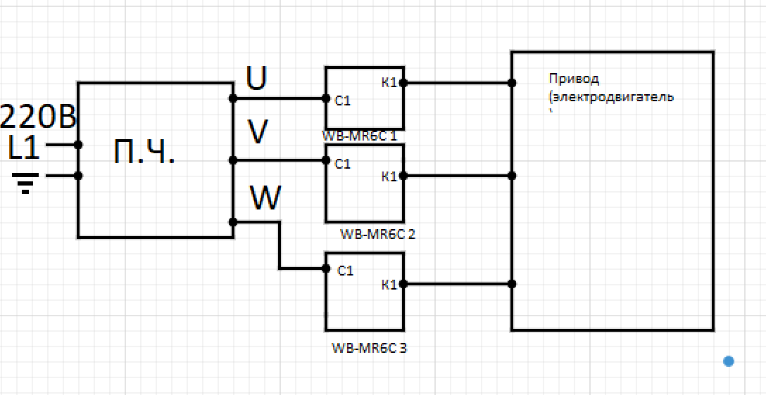

Добрый день, разрешено ли такое подключение: три модуля WB-MR6C v.3, к каждому подключается одна из фаз (трёх-фазной сети) на вход C1. дальше эти фазы через выходы К1,К2,К3 собираются на электроприводах. В документации написано следующее: " К клеммам C1/C2 допускается подключать разные фазы трехфазной сети". Или имеются ввиду в любом случае однофазные потребители?

Если вы планируете с помощью трех WB-MR6C v.3 управлять трехфазными двигателями (электрически, то что вы спросили - это допустимо), то следует обратить внимание на не синхронность срабатывания реле. Иными словами, если вы подадите команды на первый модуль WB-MR6C v.3 (допустим он управляет нагрузками фазы А ), потом на второй (фаза B) и третий (фаза С), то на двигатель напряжения этих фаз придут в разное время и двигателю это “может не понравиться.”
На входы С1 и С2 модуля WB-MR6C v.3 вы можете подавать напряжения с разных фаз (т.е. между С1 и С2 может быть 380 вольт).
Если нагрузки у вас не чувствительны к асинхронной подаче фаз, то других проблем быть не должно. При условии, что вы соблюдаете рекомендации по допустимым токам коммутации для этих реле (с учетом индуктивной составляющей нагрузки, вы упомянули “двигатели”).
С помощью преобразователя частоты получить из однофазного напряжения - трехфазное, каждую фазу подключить к соответствующему модулю WB-MR6C v.3. При срабатывании правила - замкнуть все реле с 1-го по 3. у каждого модуля. Всего таких нагрузок будет несколько (будут использоваться все К1:К6, но в качестве примера привёл только одну.
Если сам двигатель “будет не против” что фазы U, V, W на него поступили не одновременно, то других проблем при таком подключении не предвидится.

Как сказал пользователь выше, единовременного срабатывания реле на разных устройствах добиться крайне сложно.
Добавлю, что для коммутации трехфазной цепи рекомендую использовать трехфазные пускатели или контакторы. Которые, в свою очередь будут управляться от наших реле. Такое решение более надежное как для электродвигателя, так и для ЧП. Как следствие, эксплуатироваться будет дольше.
