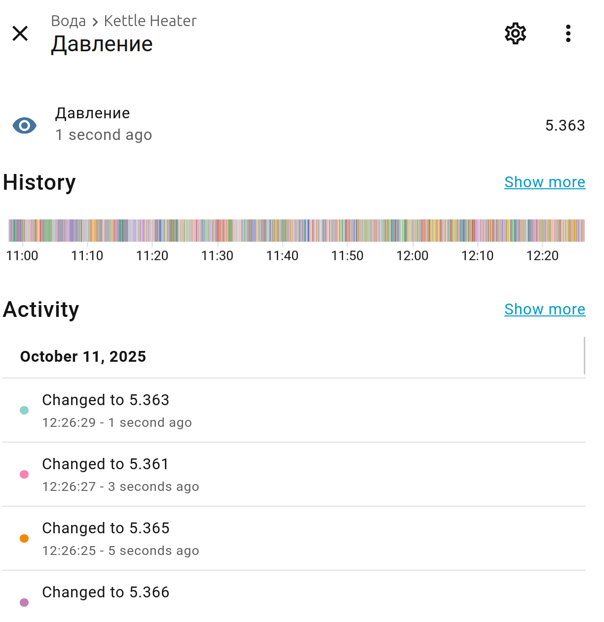

Вот у меня есть виртуальное устройство с таким полем:
    inWater: {
        title: "Water Supply",
        type: "value",
        units: "bar",
        readonly: true,
        value: 0
но ХА думает, что там - буквы и не может построить графичек:
Молжет, я что-то напутал с типами?
Правильно думает, ему надо сообщить что там цифры и надо строить график. Вам необходимо вручную добавить описание устройства в HA и указать device_class (Sensor - Home Assistant, pressure: Pressure in Pa, kPa, hPa, bar, cbar, mbar, mmHg, inHg, inH₂O or psi), state_class (measurement), unit_of_measurement.
при этом в настройке wb_engine это устройство надо убрать?
Да, в настройках ХА устройства есть кнопка MQTT INFO, внутри которой можно найти готовый шаблон для вашего виртуального устройства (Payload), туда надо будет добавить только недостающие описания.

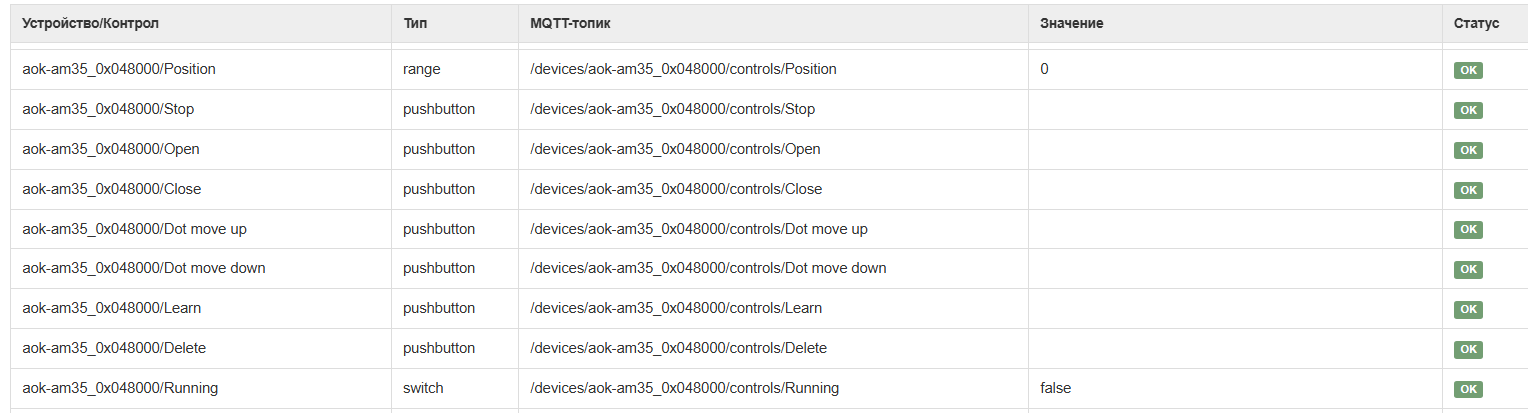

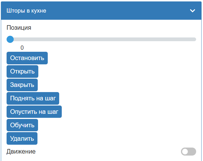

Как сделать чтобы контролы штор пробрасывались в НА одним устройством?
Сейчас при заходе в каждый контрол надо ставить галочку “Add control to HA” и на той стороне получается как отдельные контролы которые невозможно пробросить как единый девайс в УДЯ.
Покажите скриншот как устройство выглядит в WB, и список всех MQTT топиков от него. Посмотрю, что можно сделать. На данный момент скрипт такое не умеет.

У ваших штор уже почти готовый набор необходимых топиков и самое простое сделать через configuration.yaml , ИИ предлагает такой шаблон:
cover:
  - platform: mqtt
    name: "Роллета AOK AM35"
    unique_id: "aok_am35_048000"
    command_topic: "devices/aok-am35_0x048000/controls/Position/on"
    position_topic: "devices/aok-am35_0x048000/controls/Position"
    set_position_topic: "devices/aok-am35_0x048000/controls/Position/on"
    position_open: 100
    position_closed: 0
    payload_open: "1"
    payload_close: "1"
    payload_stop: "1"
    state_open: "open"
    state_closed: "closed"
    state_topic: "devices/aok-am35_0x048000/controls/Running"
    value_template: >
      {% if value == 'true' %}
        opening
      {% else %}
        stopped
      {% endif %}
    open_command_topic: "devices/aok-am35_0x048000/controls/Open/on"
    close_command_topic: "devices/aok-am35_0x048000/controls/Close/on"
    stop_command_topic: "devices/aok-am35_0x048000/controls/Stop/on"
