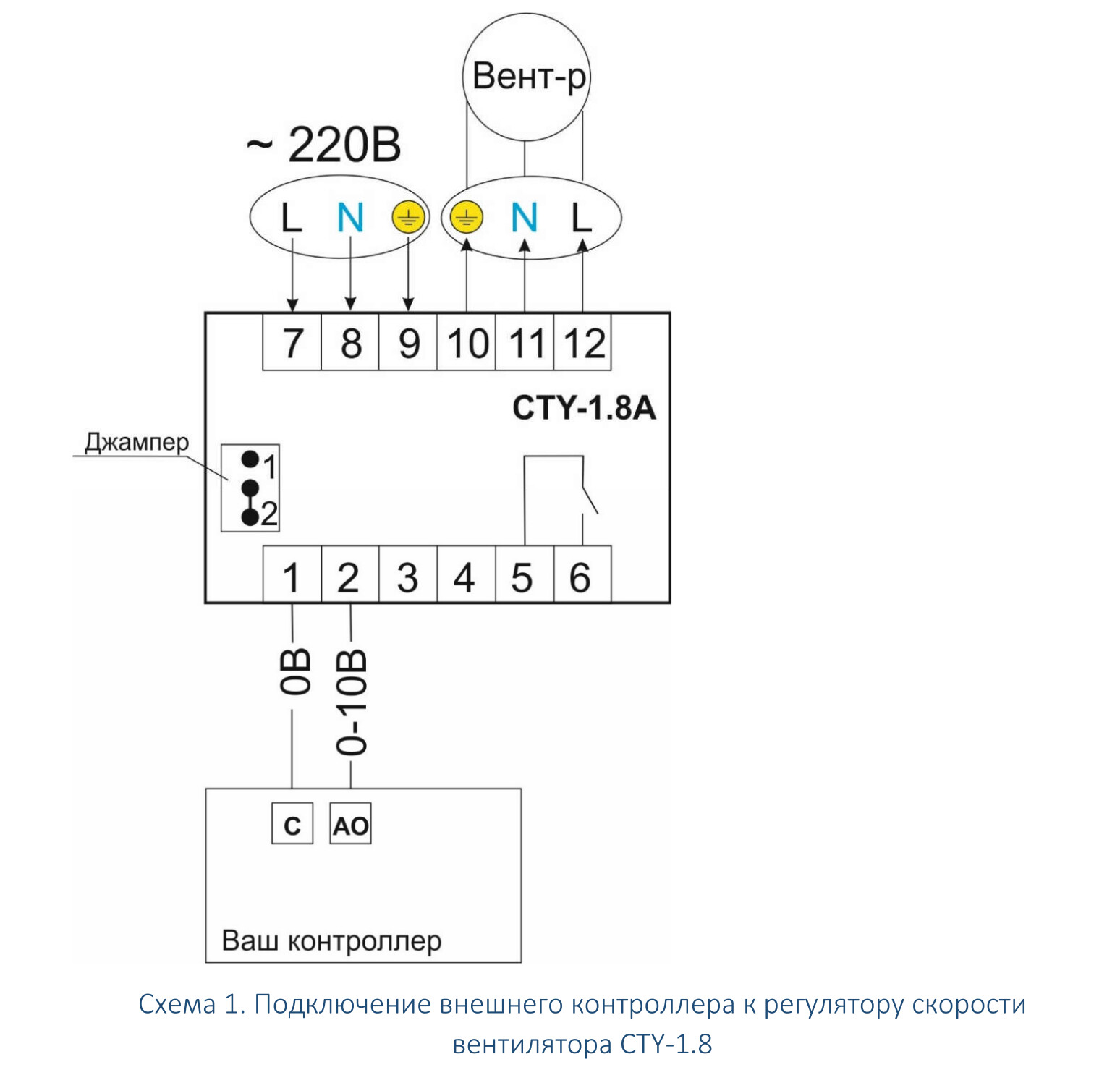

  1. Если минусовая клемма от внутреннего блока питания регулятора производителем не предусмотрена, значит соединить не получится. Но, если такая возможность есть – лучше соединить.

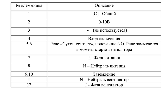

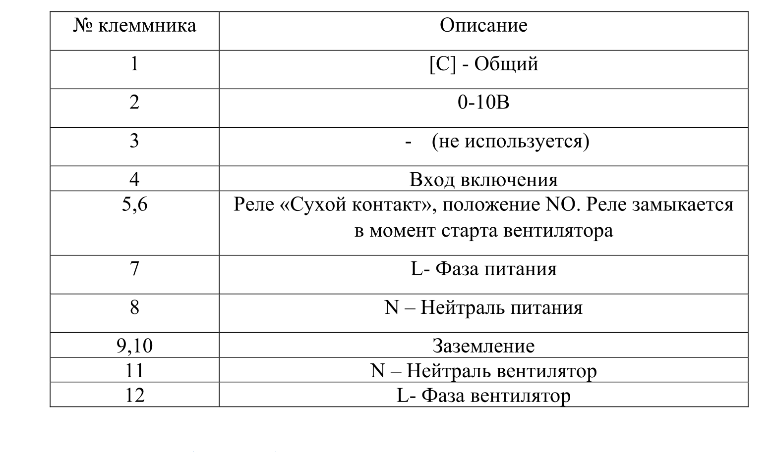

По минусовой клеме. Вот тут нашел в ваших файлах https://wirenboard.com/statics/content/files/63e3b048f158a.pdf
CTY-1.8 подключается к WBIO-A0-10V-8.
Получается, что WBIO-A0-10V-8 уже не выпускают, а рекомендуемый вместо него WB-MAO4 такое подключение не допускает?

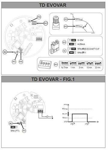

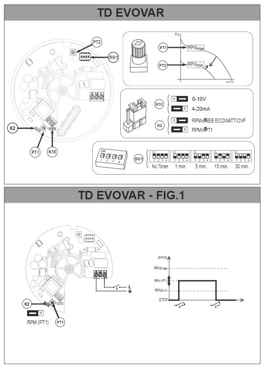

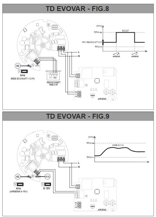

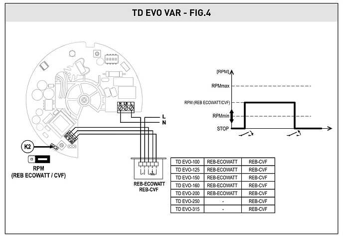

Тогда похоже ни один вентилятор, поддерживающий 0-10В нельзя подключить, так как спец минусовых клем внутренненго блока не выведено в них. Например Soler Palau TD-EVO VAR
Виноват по поводу вентилятора ND EVO VAR. Видимо GND там есть
Ок. Похоже я разобрался в CTY-1.8. Я так понимаю GND они обозвали как С
Если это так, то хорошо.
Тогда можно соединить минусы.
Такая, связка у меня работает уже несколько месяцев
Вентилятор Soller Palau TD160
Через МАО задается режим работы 50 или 100 процентов производительности
Проблем за этот период не было
