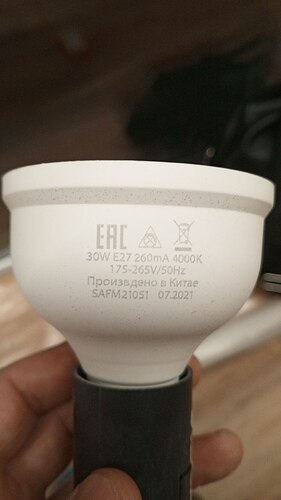

Попробовал довольно мощную 35Вт диодную с цоколем Е27. Всплыл ещё косяк, при быстром диммировании с низких уровней в WB-MDM3 срабатывает защита по току. По умолчанию на WB-MDM3 как раз стоит режим “плавного” включения, и на таких натройках лампочка начинает разгораться и гаснет. При отключении “разгорания” включается без проблем. У меня получилось воспроизвести при диммировании, если максимально загасить лампу и начать увеличивать яркость, то где-то на 40% срабатывает защита и лампа тухнет. Срабатывание защиты видно на вкладке устройства в админке.
А ну и опять гудит диодная лампа при понижении яркости.
День добрый.
Очень странное поведение при работе с лампой 35 Вт. Пришлите, пожалуйста, документацию от нее.
Так работает каждый канал? На всех диммерах?
Обратите, пожалуйста, внимание на перечеркнутый значок диммирования по центру.
