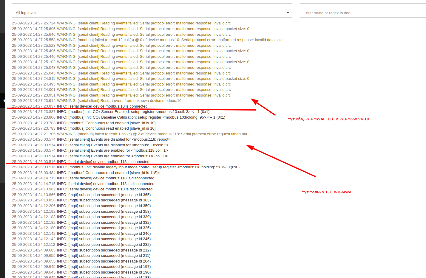

Вы просили сделать тест, все отключив оставив только два конфликтных устройства. Лог во вложении. В логах ничего нового
wb-mqtt-serial_20230925T143000.zip (10.9 KB)
с момента INFO: [serial device] device modbus:10 is connected
до момента INFO: [serial device] device modbus:10 is disconnected
идут сплошные ошибки.

Тут именно задача увидеть, что эти устройства, когда они одни (т.е. только одно устройство) на шине, то нет ошибок (или есть). Надо увидеть, что каждое устройство в отдельности не приводит к ошибкам.

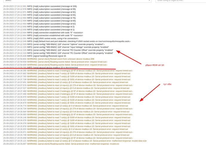

Именно это я и прислал, смотрите картинку. Или вы хотите, чтобы я повторил в обратной последовательности? Извиняюсь за бестолковость )
Так не очень понятно. 118 устройство было на шине чуть больше минуты.

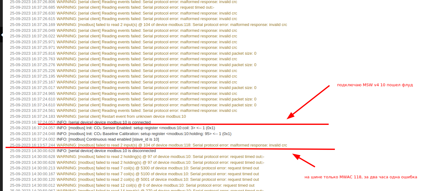

У меня картина следующая: ошибки на шине появляются, когда устройства вместе. Но я не понимаю причин, которые могут к этому привести. Поэтому есть желание посмотреть как устройства ведут себя по одиночке (и не по минуте, а больше - минут 10). Если они и по одиночке сыпят ошибки, то надо убедиться в правильности самой шины.
Все что я сегодня присылаю, это прямое подключение от контроллера до MWAC 118 прямо “по воздуху”. Длинна шины примерно 4,5 метра витой пары.
Между тестами старался выдерживать паузу по 30 минут, иногда дольше

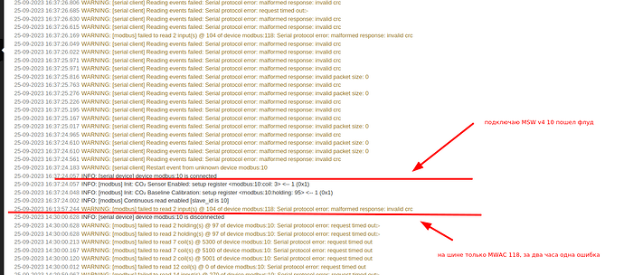

На Шине только MWAC 118. За 2а часа только одна ошибка crc. После подключение MSW v4 10, идет бесконечный флуд ошибок

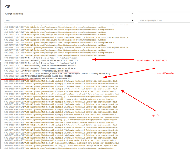

Отключаем MWAC 118. Оставляем только MSW v4 10. Ошибок нет в течении 40 минут, пока не вернул на место MWAC 118.
Идет флуд, т.к. на шине оба MSW v4 10 и MWAC 118. Снимаю MSW v4 10

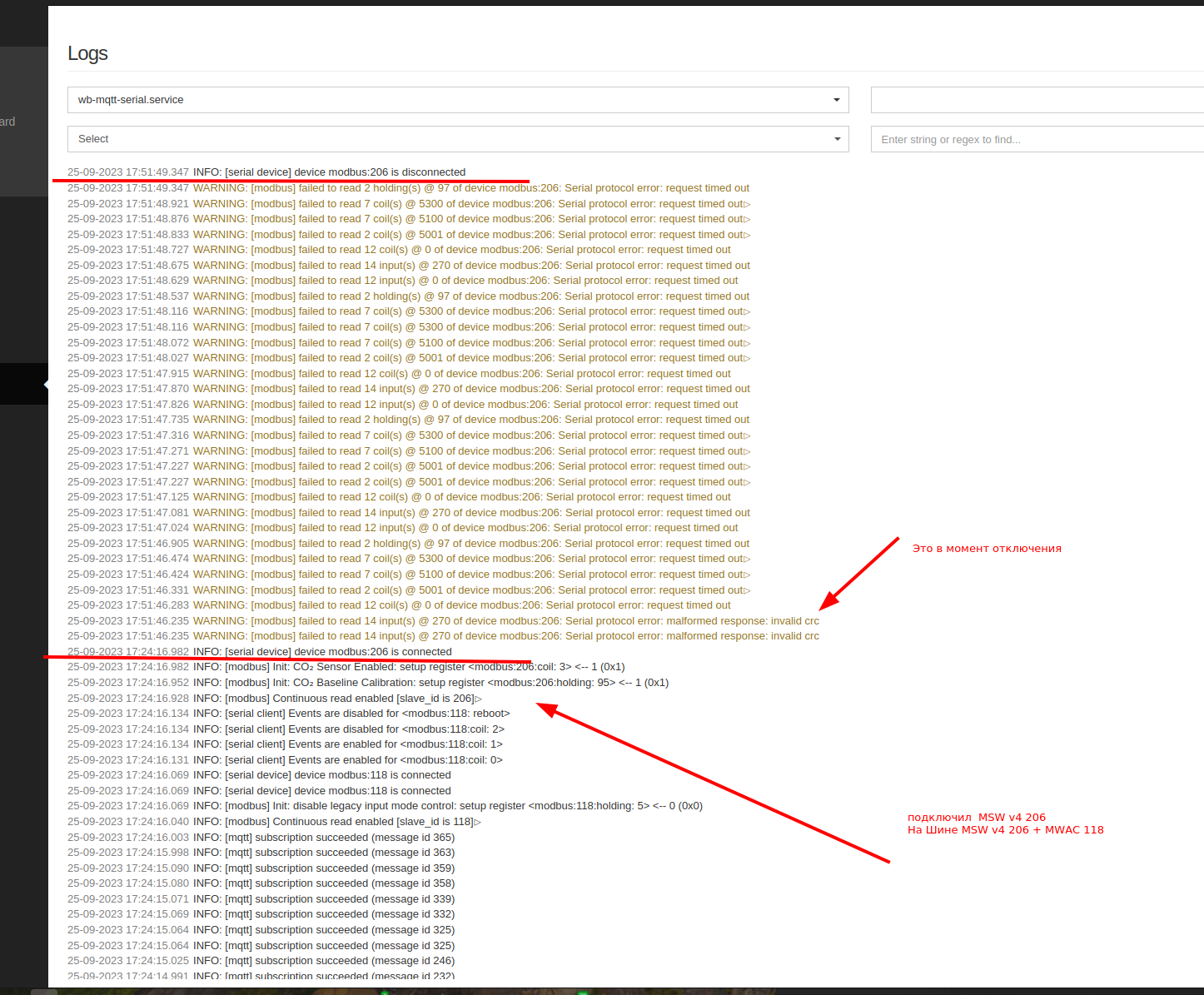

Вместо MSW v4 10 ставлю MSW v4 206. На шине MSW v4 206 + MWAC 118. Ошибок нет в течении 35 минут. Оба MSW v4 10 и MSW v4 206 приехали в одной партии ко мне.
Логи в атаче
