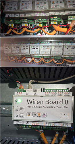

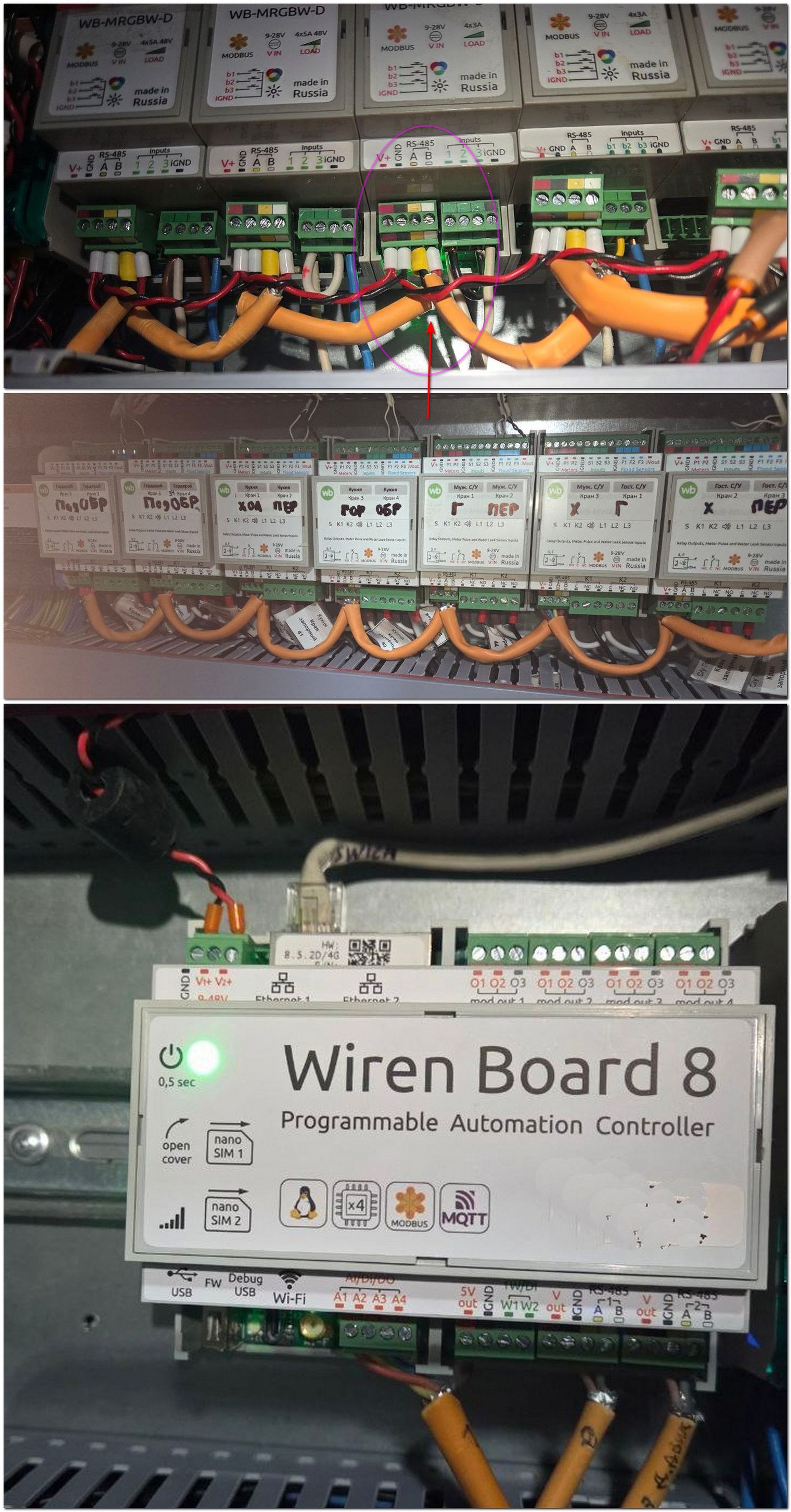

Проверили ли физическое подключение? Как подключены устройства? Как они запитаны? Какой блок питания? Хватает ли мощности блока питания? Питаются от порта контроллера или напрямую от БП?
Как горят статусные светодиоды? (не горят, статично, мигают хаотично, мигают раз в секунду равноменрно)
Как долго модули работали перед тем как отпасть?
Рекомендую взять одно устройство, отдельно его запитать и подключить единственным устройством на порт, коротким заведомо исправным кабелем. Найдётся ли оно сканированием?
Если не найдётся, сделайте, пожалуйста, фото подключения и предоставьте удалённый доступ.

физическое подключено
мощности хватает,
Питаются от напрямую от БП
статусные светодиоды горят статично, не мигают

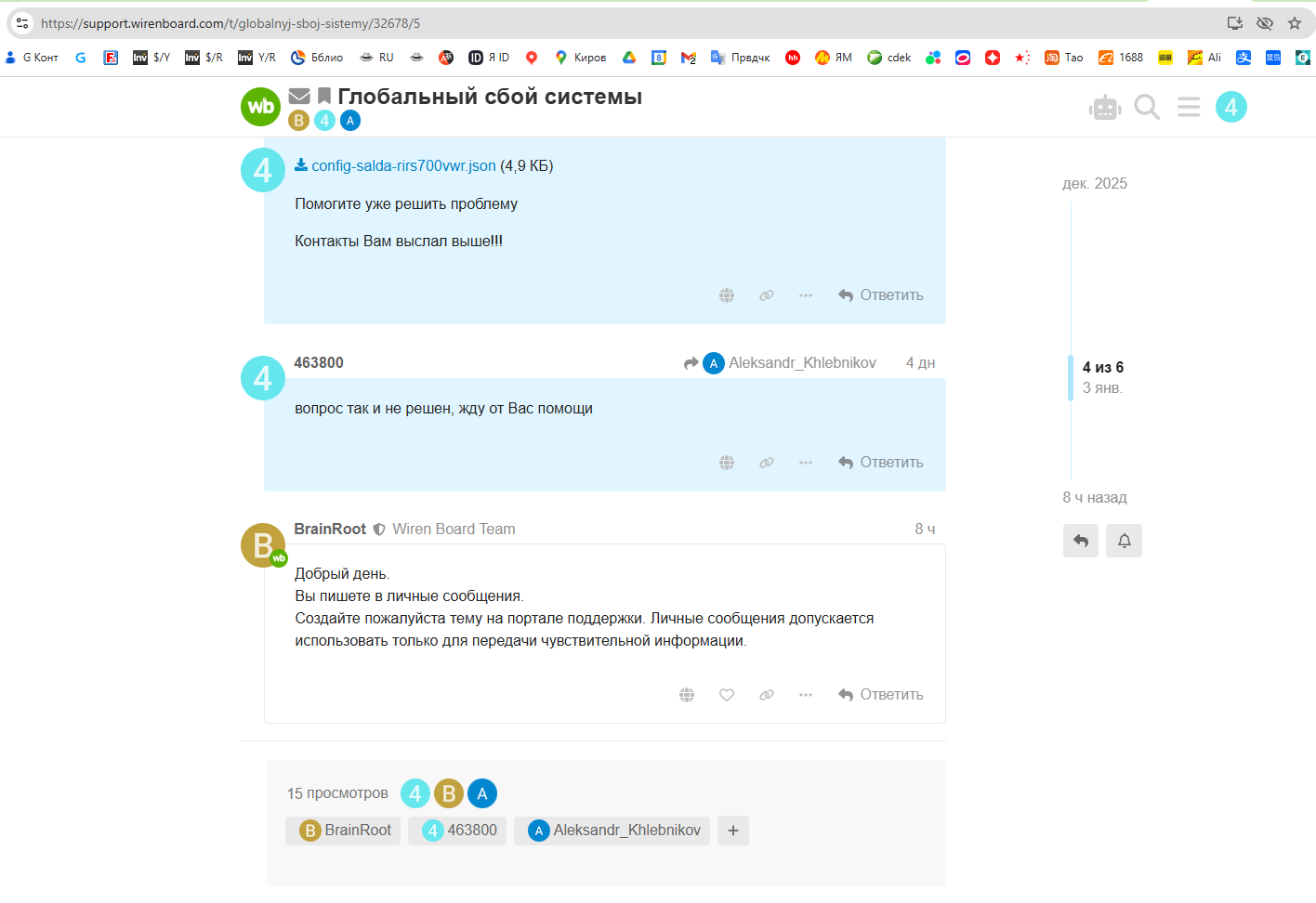

Вам не должны были отвечать в личных сообщениях. Нам в личках запрещено общаться. Поправим наши процессы, чтобы такого не повторилось - спасибо, что сообщили.
Мне жаль, что из-за этого ваш вопрос затянулся.

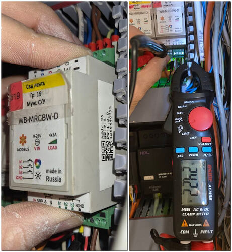

Какая модель и серийный номер устройства?
Также сделайте, пожалуйста, фото с мультиметром, измеряющим напряжения на клеммах питания. И фото подключения питания и интерфейса RS-485.

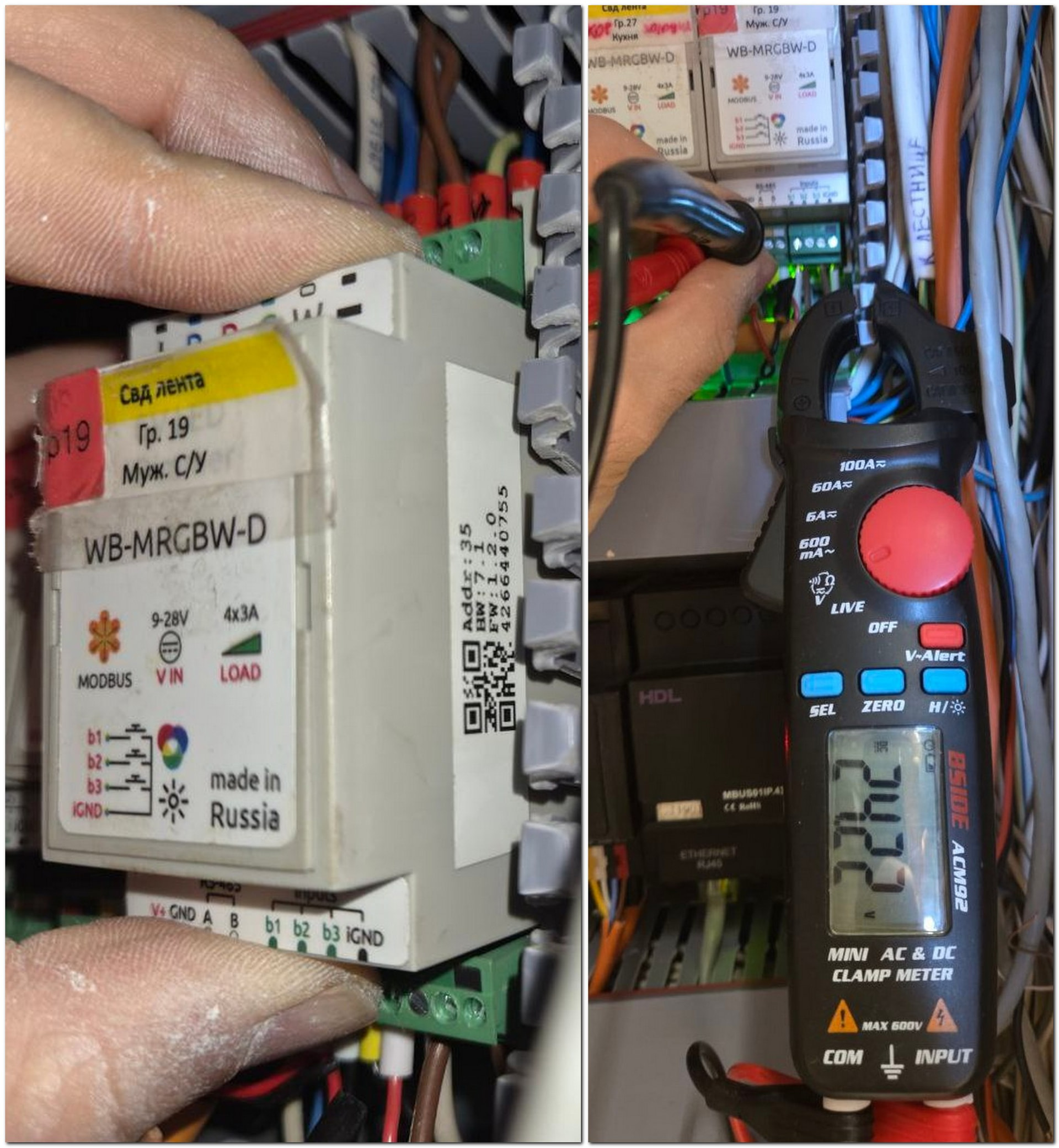

WB-MRGBW-D fw3
данные устройства на фото адрес 35 порт RS 485-1

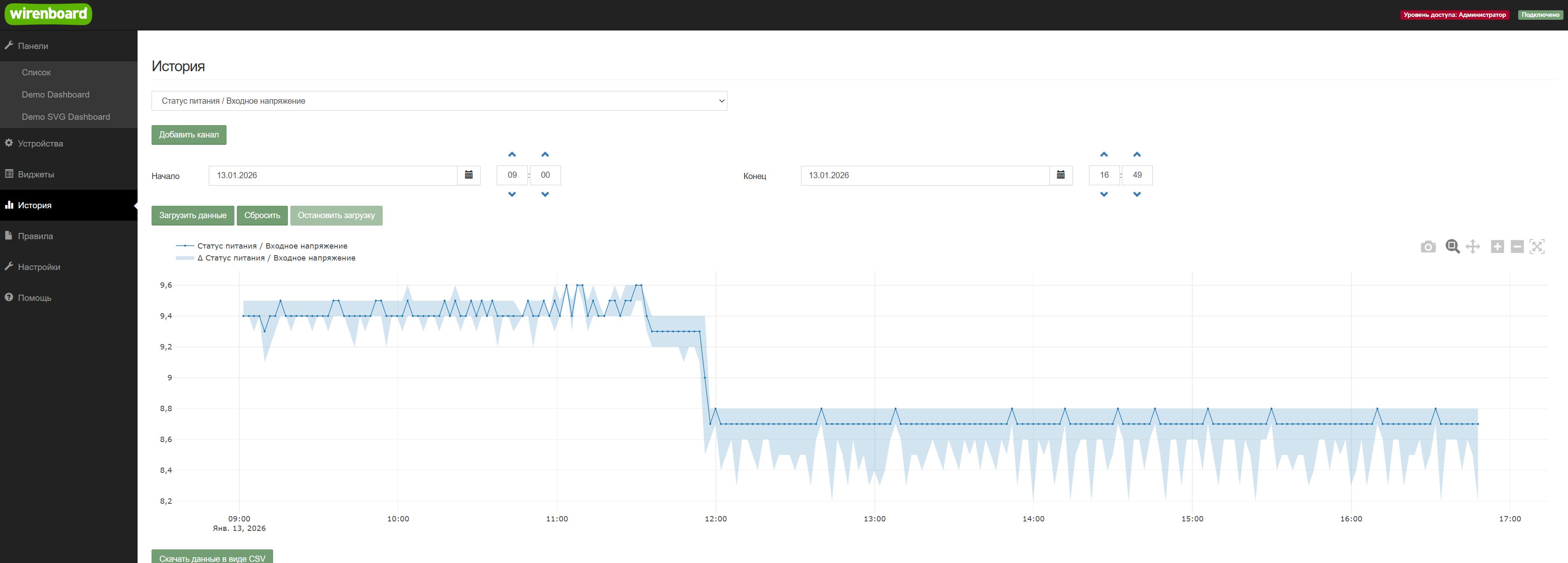

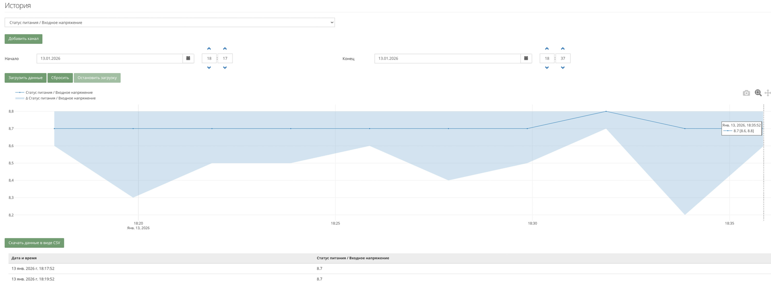

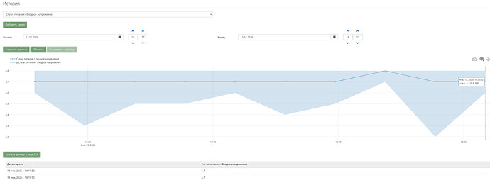

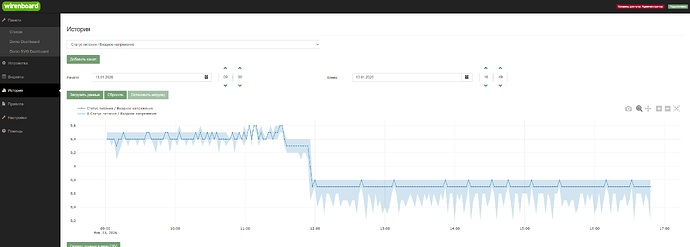

Напряжение питания вне допустимого.
странно…на мультиметре 24, а в истории меньше 9В, что ниже допустимого
Я прошу прощения, можете вот эту часть сфотографировать? Если по какой-то причине не хотите сюда, можно в личку

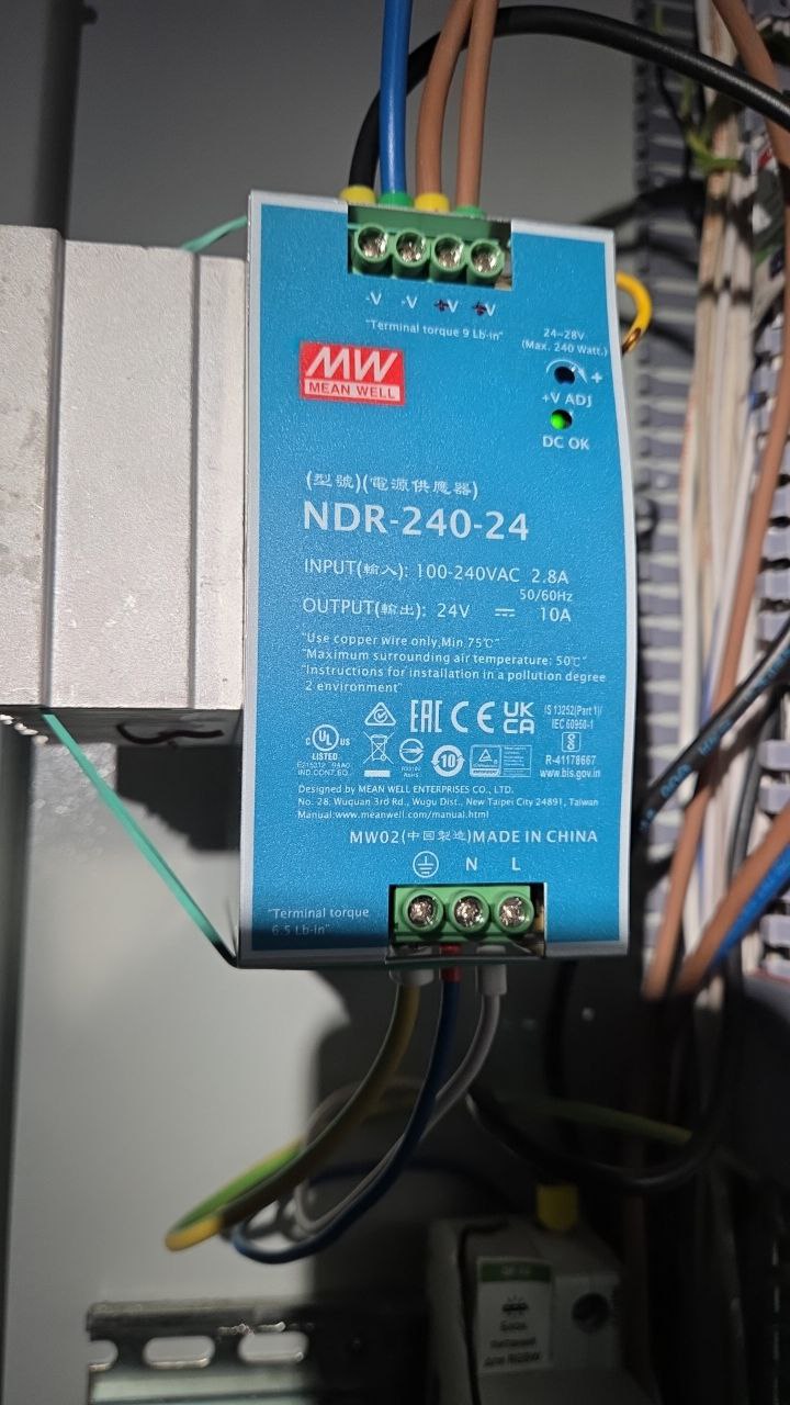

блок питания работал больше 2-х лет не менялся, не отключался.

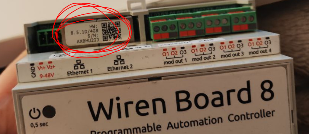

очень жду фото наклейки на портах ethernet которая

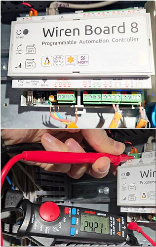

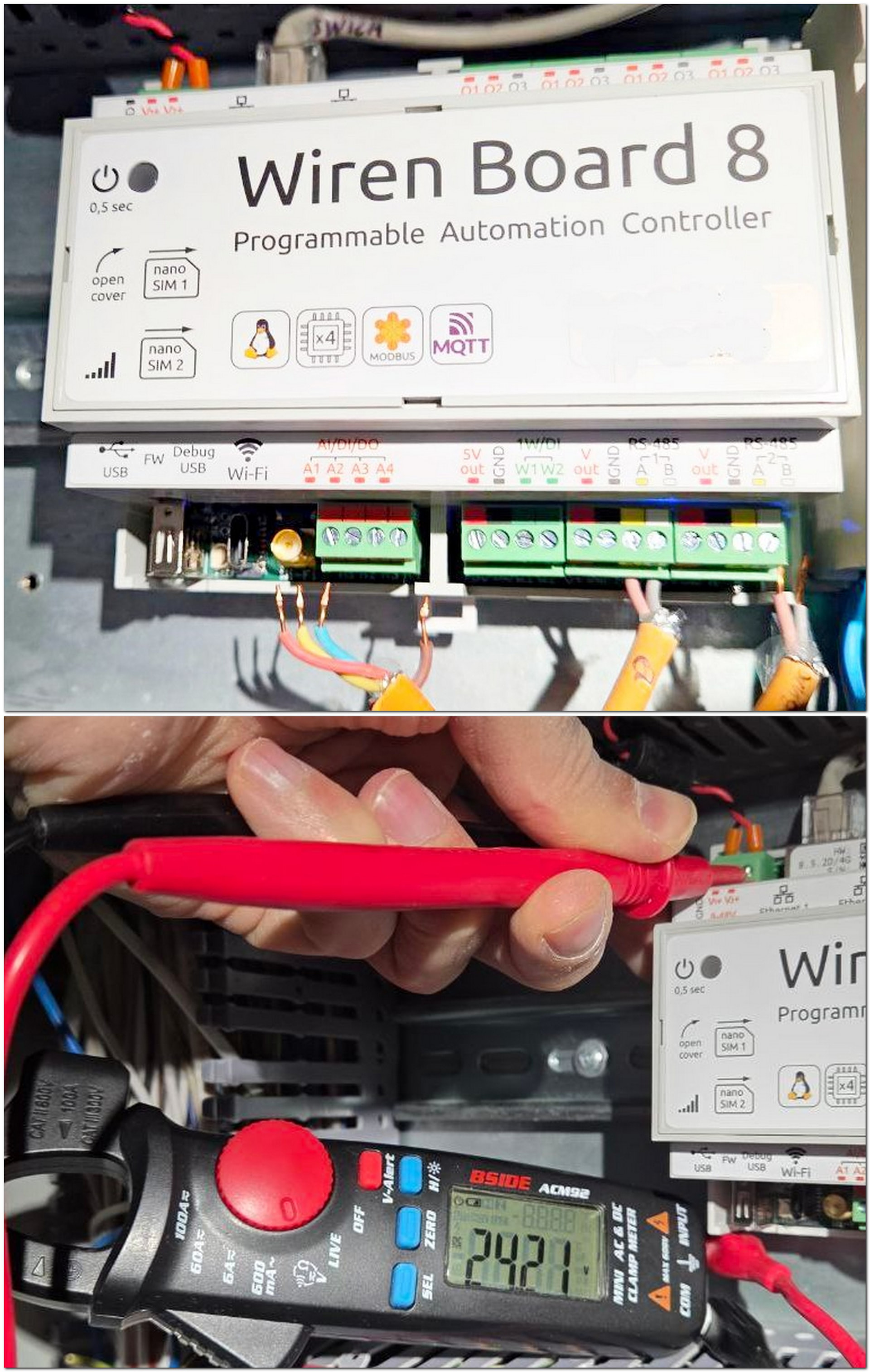

Ещё подскажите, вот тут где измеряете 24В на контроллере, там контроллер включен или выключен? Может блок питаня не держит уже.
Можете другой БП попробовать?
отправил на почту фото серийника
работал, работает и будет работать!
замерил 24.21 держит, он без нагрузки стоит фактически только на WB/

Всё очень странно. Спасибо вам за сотрудничество при диагностике. Давайте заменим контроллер. Ваш мы в офисе посмотрим, что с ним.
Предварительно прошу ещё, если вас не затруднит, померить напряжение на Vout контроллера и сфотографировать его плату с двух сторон. Диммер тоже заберём на всякий случай.
Где находится объект географически? Если после замены проблема снова возникнет сможете принять нашего инженера?
Давайте мы бесплатно поменяем вам оборудование. Курьер привезёт новое оборудование и заберёт старое :
