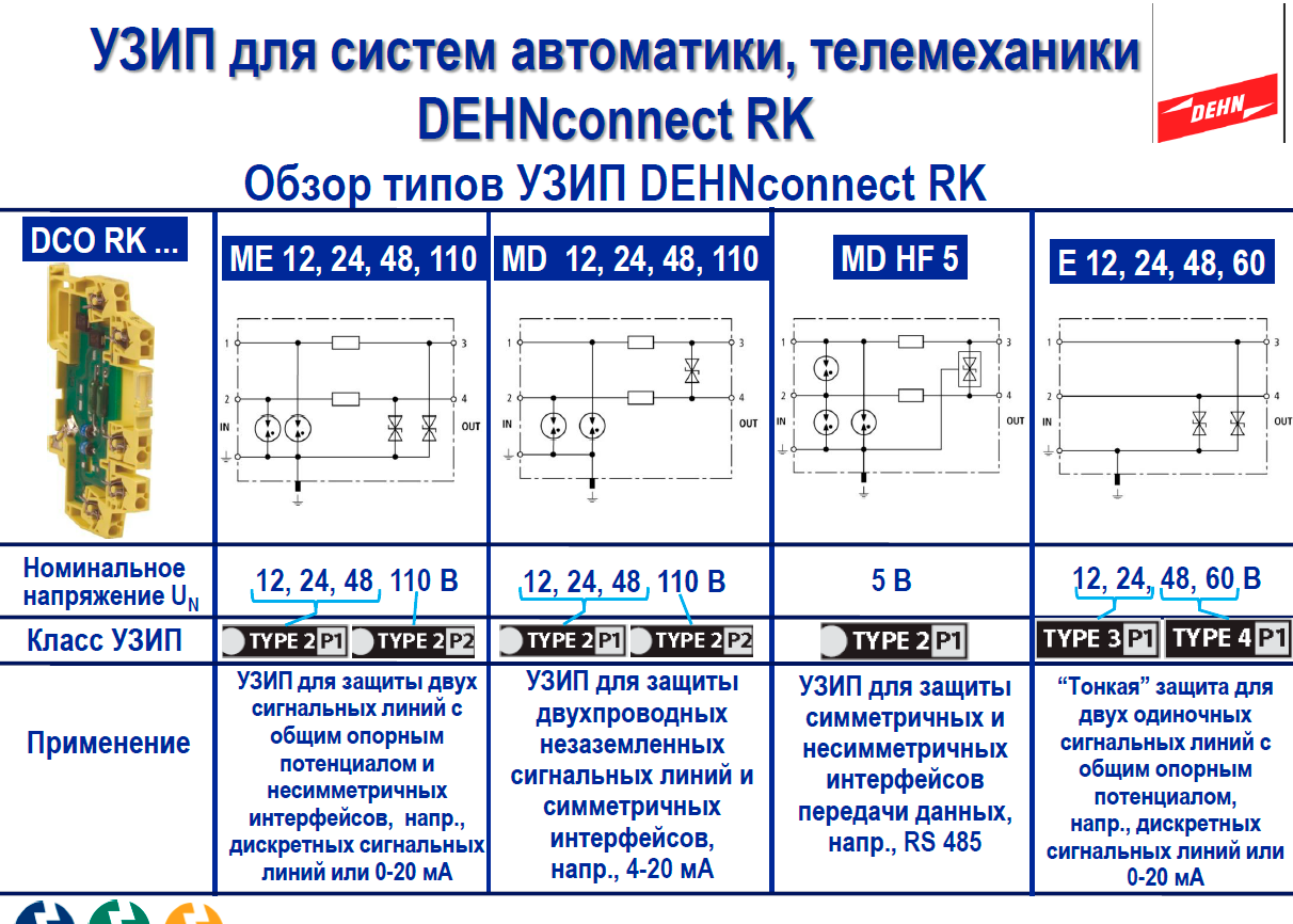

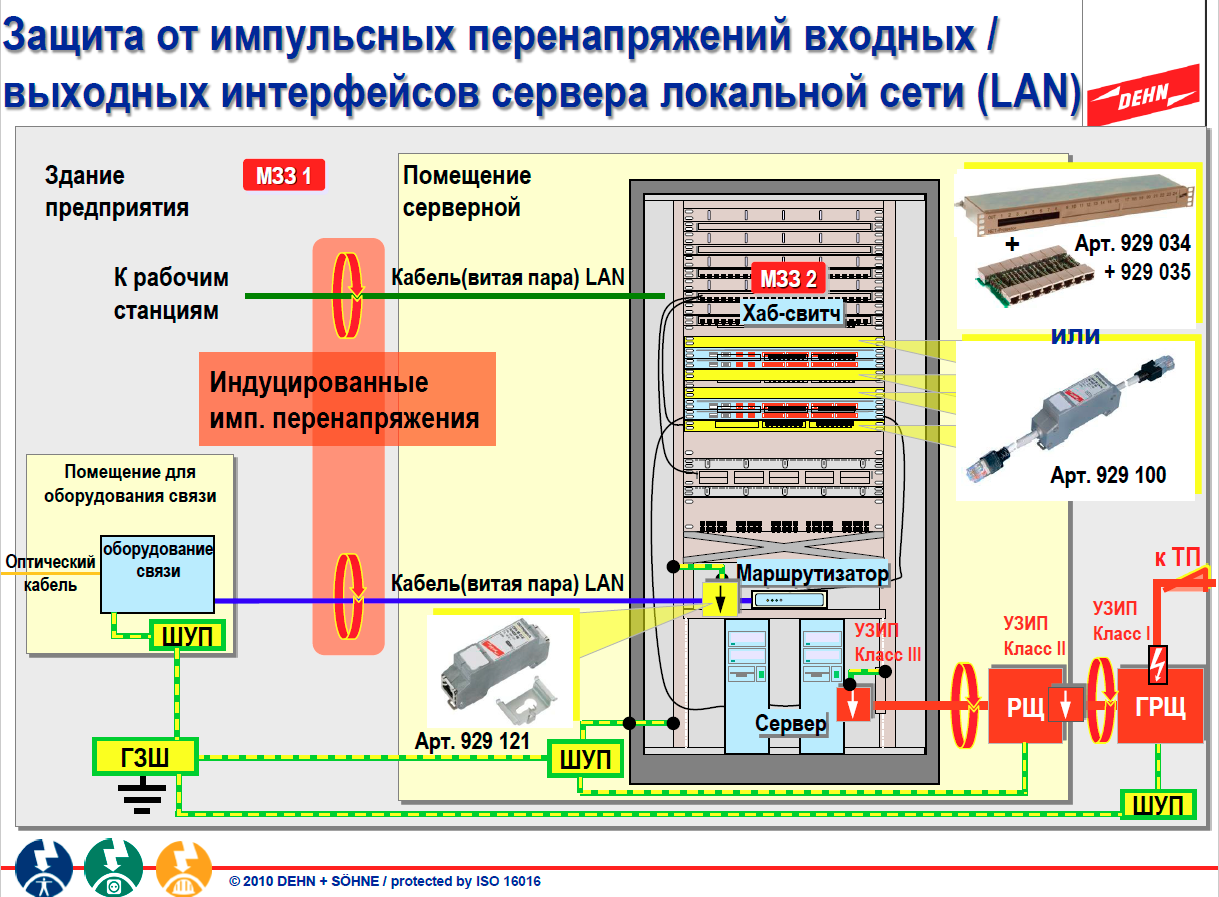

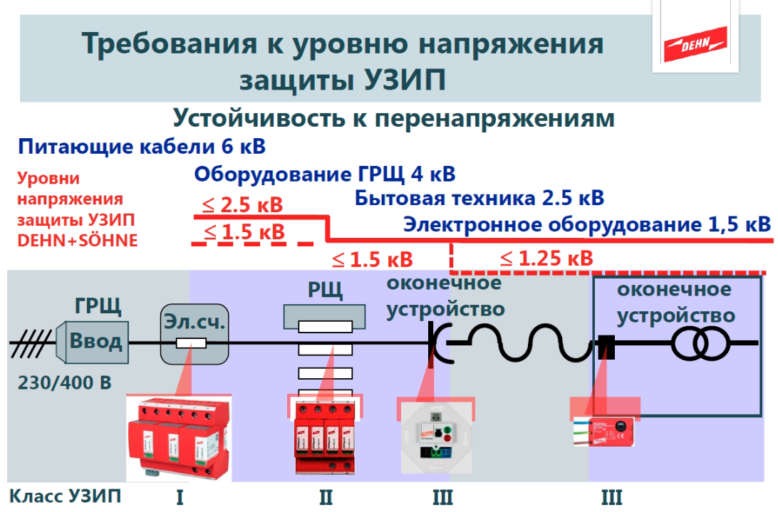

По-хорошему, система защиты от импульсных перенапряжений строится каскадом, постепенно ослабляя величину перенапряжения до электроприемников. Для большинства задач достаточно комбинированного I+II класса УЗИП в вводном щите. Для более ответственных нужно и дальше снижать перенапряжение классом III. А для ответственных контрольных цепей применяются специальные УЗИП, которые понизят уровень перенапряжения до безопасного для электронных устройств. У DEHN это специальная желтая серия. Но и аналогов сейчас достаточное количество на рынке.
У меня будет 1 класс в ВРУ и 2 класс во всех РЩ по полю. Вот на описанном примере понял, что для БП автоматики, по ходу, надо ещё 3 класс добавить. Однако по прежнему любопытно, как защищать (и защищать ли) от перенапряжений линии 24В внутри щита, на них ведь тоже может возникнуть наведённое грозой напряжение, и защиты со стороны 220В тут не помогут.
Для наведенных помех от молнии, думаю подойдет желтая серия. В любом случае, производитель всегда проконсультирует. А вот от прямого попадания только внешняя молниезащита по пути следования линий - рядом расположенные здания, мачты, тросовые молниеприемники вдоль линии.
