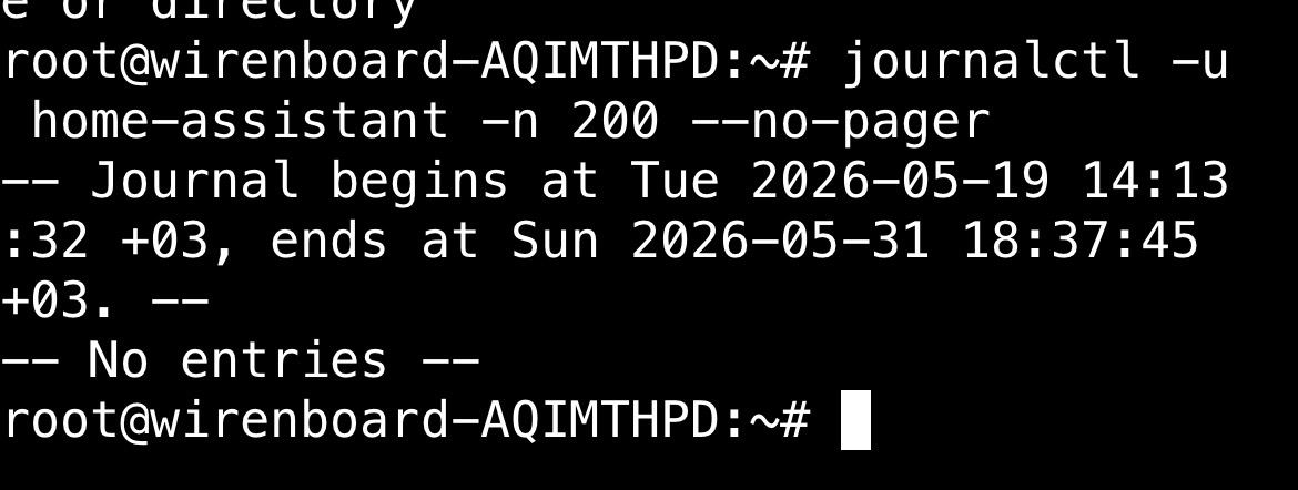

    cat /etc/wirenboard-release
  2. Если HA запущен на контроллере — посмотреть его логи за момент тормозов:
    journalctl -u home-assistant -n 200 --no-pager

По скриншоту видно, что Home Assistant у вас, похоже, не запущен как сервис на контроллере — journalctl -u home-assistant действительно отвечает No entries. Значит, искать нужно не в логах сервиса HA, а в том, где именно работает сам HA: на отдельной панели/мини-ПК, в браузере панели или через облачный доступ.

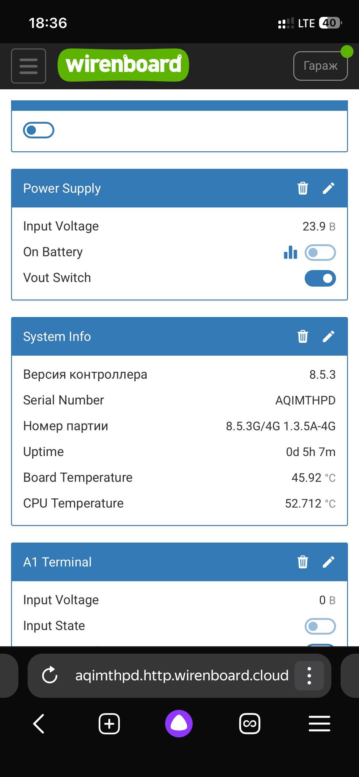

По вашему скриншоту ещё видно версию контроллера 8.5.3 и что панель подключена через aqimthpd.http.wirenboard.cloud. Это важная зацепка: для диагностики лучше временно убрать облако из цепочки и проверить локальное открытие.

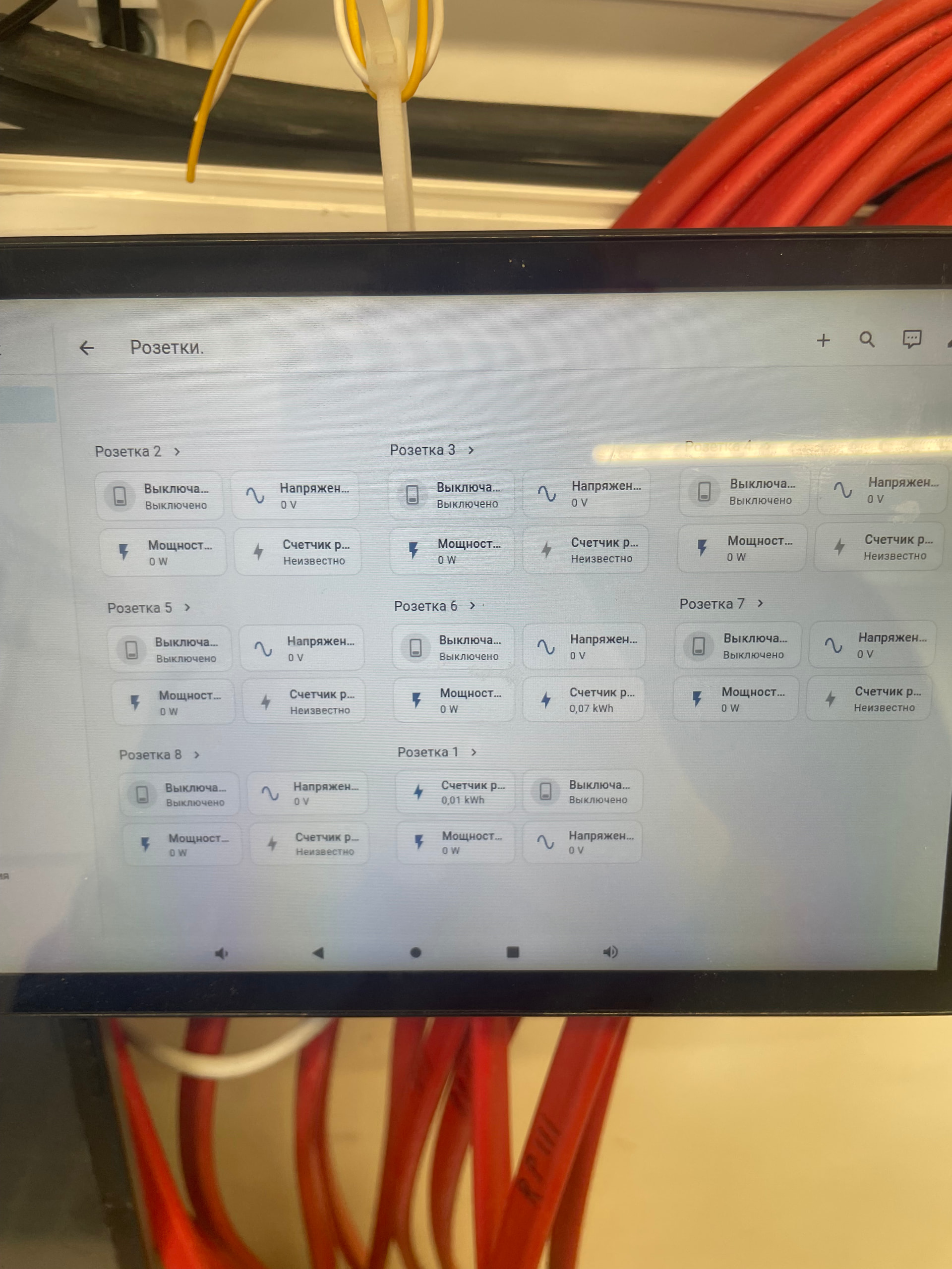

И скажите честно в чем проблема!? Вы перед тем как выставить панель на продажу, ее проверяли( как там работает HA)? Это проблема решалась уже или мы тратим просто свое время ?
Так, то есть вы открываете на панели целиком интерфейс HA?
Для примера - интерфейс на компьютере потребляет
только память 150+ mb и треть ядра AMD Ryzen.
Вот это я не понял, простите… Графики - чего?

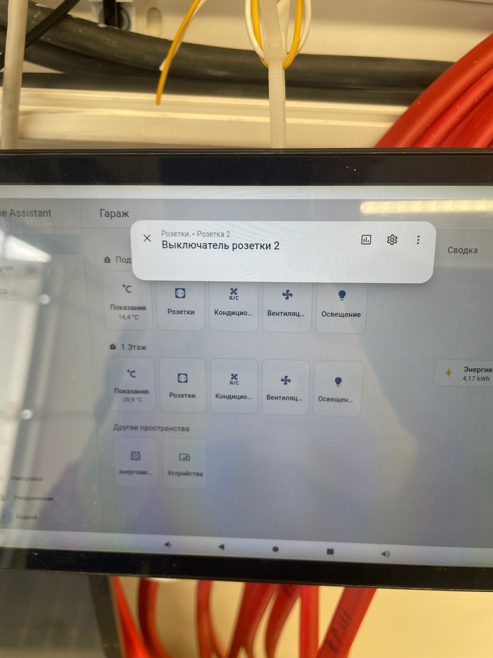

Я установил HA (32-х битную версию на WB7) и пробую открывать через Google Chrome в YC-SM08P интерфейс – пока все работает приемлемо.
У вас похоже на то, что иногда плохо срабатывает сенсор.
Сможете обозначить после каких действий появились проблемы?
Пробовали заходить через Fully Kiosk Browser?
Видно, что интерфейс HA потребляем весть CPU, всю RAM.

Пожалуйста, используйте интерфейс который не создает предельной нагрузки.
Для панелей, как правило, пишется отдельный дашборд.
