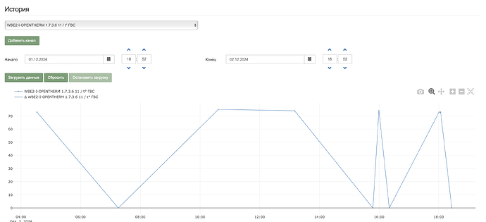

Сможете предоставить, например, скриншот графика?

прикладываю часть скачков параметров
